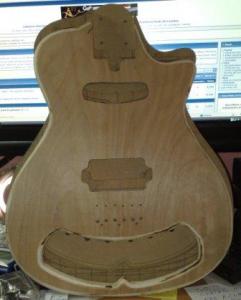

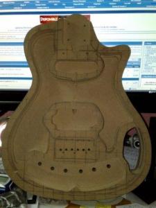

Llevo tiempo con esto, voy un poco lento, pero parece que ya va resultando.
Los matriales no son de la calidad debida, pero es que no debo gastarme mucha pasta en experimentos.
Es una guitarrilla viajera semihueca con las clavijas a continuacion del puente. las cuerdas atraviesan el cuerpo y se enganchan en la parte de atras en las clavijas, para eso hay un rebaje en la parte de atras y no sobresalen, en la parte delantera tampoco sobresalen.
Mas adelante cuando lo monte todo, aunque no sobresalen, pero si veo que pueden molestar las puntas de las cuerdas puedo poner una tapa por detras.
Me queda hacer unas aberturas en la tapa, no van a ser en forma de F, seran en forma de llama, ya ire poniendo fotos

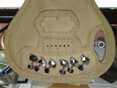

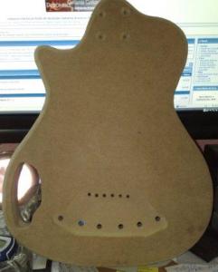

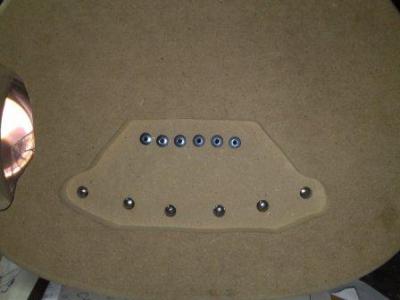

Te pomgo unas fotos de como quedan las clavijas por delante y por la parte de atras. No estan sujetas por lo que quedan un poco torcidas por el peso, por la parte de atras las cuerdas salen por los remaches metalicos para que la tension de las cuerdas no se coma la madera y van a parar a los ejes de las clavijas que en la foto no sobresalen suficiente por lo mismo, al no estar sujetas se han corrido un poco hacia dentro por el peso.

Lebru los clavijeros pueden girar o tocan con la madera:roll:
lebru
por el 07/06/2009
Tuve en cuenta ese detalle, esta todo medido.
El hueco donde van alojadas las clavijas si te fijas tiene dos alturas una donde van sujetas las clavijas con su orificio para que pasen los ejes al otro lado, y la parte de las palomillas que giran es algo mas profundo, para eso, para que las palomillas puedan girar sin tocar la madera, lo unico es que es un canal no demasiado ancho y quizas tambien queden un poco juntas las clavijas con lo cual a la hora de afinar o tensar no sea tan comodo como cuando estan al aire, pero se pueden girar.
De todas formas, antes de pintar lo montare todo para ver en la practica como funciona todo y por si hay que retocar algo.
