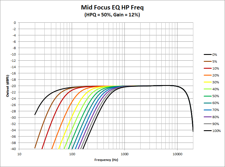

"keifer" escribió:
quizas sea porque tal vez el mio tuvo un problema de fabrica, los modelos de amplificador suenan horribles casi todos, el sonido no tiene cuerpo, no tiene definicion, tienen un sonido FUZZ.
Todas las pedaleras o multiefectos digitales tienen ese fizz, por una razón muy sencilla: mientras que mayoría de amplis de guitarra tienen un rango que va aproximadamente de los 80hz a los 5kHz (10 como mucho), un multiefectos digital ofrece un rango completo: desde 20Hz y al menos hasta los 20kHz. Lo lógico es por tanto utilizar EQ sustractiva con filtros de paso alto y paso bajo para eliminar esas frecuencias agudas y subgraves causantes de ese fizz y boominess habitual en los aparatos digitales.
En los POD HD500/PRO tienes la opción LOW CUT en los "Cab Parameters", con la que de entrada puedes eliminar el rango subgrave cortando entre los 80 y los 120hz.
Para los agudos usaríamos la "Mid Focus EQ" ajustando la frecuencia de paso bajo (LP FREQ) entre el 80% y el 65%. Esta EQ también tiene control de ganancia de hasta 10dB, y por defecto aparece al 50%, por la que hay que dejarla a 0% para que siga siendo unitaria. El control de paso alto (HP FREQ) viene a hacer lo mismo que la función Low Cut de los cabs, pero al estar expresada en porcentaje es preferible usar el low cut, que está en Hz, por lo que lo dejaríamos al 0%. Otra buena opción sería combinar ambas, por ejemplo un Low Cut a 80Hz, y una curva descendente con el High Pass desde los 120 (que corresponde aproximadamente al 22% del parámetro HP FREQ), ajustando el parámetro Q a voluntad.
