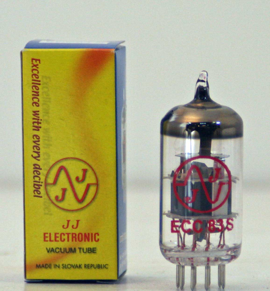

Yo de cabeza tiraría por las JJ . No te asusten porque sean tan baratas, es que son baratas pero es que suenan muy bien y encajan exactamente con lo que describes que vas buscando.
http://www.jj-electronic.com/pdf/ECC%2083%20S.pdf
Si rebuscas por el foro verás más opiniones de gente diferente en la misma línea que te digo. Yo soy ya un usuario ya habitual de estas JJ, ni NOS ni cosas complicadas.

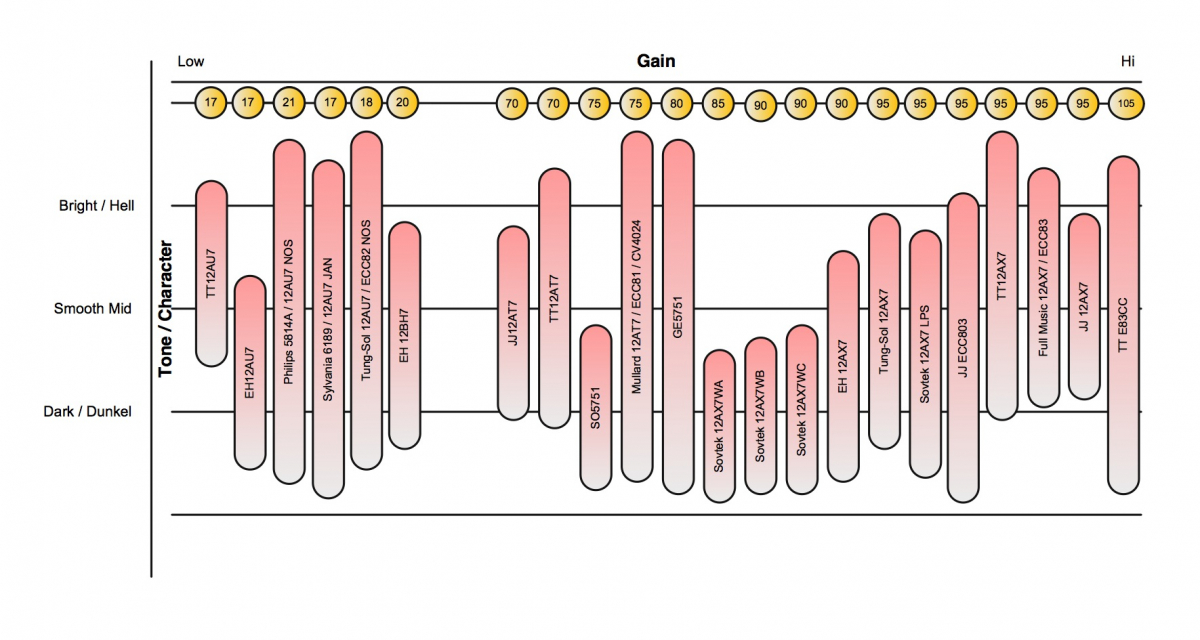

me ccomentaron que esas valvulas las jj ecc83 s,tienen menos gaanancia que otras,y quisiera saber un poco mas sobre diferentes tipos de 12ax o ecc83.No me gustaria quedarme con menos distorsion de lo que tengo

Pues quién te lo comentó no te lo dejo muy claro.... Las JJECC83S (12AX7) podemos considerar que están en la parte alta de en cuanto a ganancia se refiere. Aquí tienes una tabla, como ves las JJ son las segundas empezando por arriba. Es posible que haya alguna más por encima que no está en esta tabla, pero vamos no se puede decir que sean las JJ que te he recomendado sean de baja ganancia.
