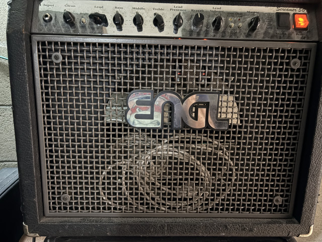

Me compre un cabezal ENGL screamer de 50 y me gustaria toca cambiar las valvulas, me gustaria tener una segunda opinion al respeto.
del previo son las 12AX7
Etapa: ECC 83
que fabricante elegir ?

Yo tengo un Screamer combo y tengo la misma duda.
Lo acabo de comprar de segunda mano con la Z5, y aunque el ampli está cojonudo, me gustaría cambiar todas las válvulas para que realmente esté como nuevo.
He leído todas los hilos que he encontrado sobre el tema, pero aun así me quedan un par de dudas:
- ¿Hay alguien que haya montado en un Screamer válvulas que no sean ENGL? ¿Mejor, peor?
- ¿Habría que ajustar BIAS aunque las válvulas de potencia sean identicas que las que calza?
- ¿Alguien sabe de algún técnico realmente bueno en BCN para llevárselo a pasar la ITV?
Gracias por adelantado.
Etapa: ECC 83
va a ser que no porque ECC83 y 12AX7 son la misma valvula (en nomenclatura britanica y americana)
En esta pagina pone que lleva 6L6 en la etapa (a.k.a. 5881, a.k.a. EL37, y creo que tambien se peuden llamar KT66)
sí, porque las valvulas de potencia nunca seran iguales unas que otras (hay ligeras diferencias...si intentas cortar cuadrados de papel de 10 cm de lado, unos te saldran de 9.99 y otros de 10.02)
