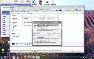

Hola, :D
mira ... me sale esto.
A que se debe ? :(
Y si doi en aceptar me pasa esto. :mad:
Saludos !! :saludo::saludo:

"nsal69" escribió:
Hola, :D
A que se debe ? :(
Los ficheros tienen que estar directamente en el directorio de X-Edit2. Muévelos un nivel superior (sin la carpeta Miditech-0.0.1).
Prueba primero esto y luego vemos si te salen los dispositivos midi o no.

nsal69 escribió:
Si los copio sin la carpeta "Miditech-0.0.1" me dice si deceo reemplazar los archivos... :roll:
Los reemplazo ? :shock:
Oops! por error incluí un fichero llamado Sanddock.dll en el zip, que pertenece al X-Edit. Este es el que te esta diciendo de reemplazar. En principio da igual que lo reemplaces o no, porque es el mismo. Pero si lo prefieres, copia sólo los ficheros miditech.exe y los Sandford.*.dll.
