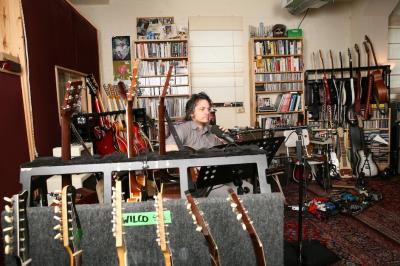

Puñetazos
por el 29/04/2024
Estaba curioseando fotos del estudio de Jeff Tweedy en Chicago y he visto a nuestro amiguete por ahí.
