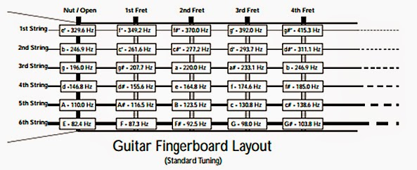

Teniendo en cuenta el mástil de la guitarra
Al formar un Mi quinta, estaríamos con la 6ª cuerda al aire y presionando el 2º traste de la 5ª cuerda (Si)
En realidad no estamos seleccionando el tercer armónico de Mi. Usamos las notas E2 y B2. Y B2 no es un armónico de E2.
El tercer armónico de E2 estaría, por ejemplo, en la 2ª cuerda al aire B3.
Vemos que B2 no es armónico de E2, su quinto armónico sería B3. Utilizamos (B3)/2-> B2 que es una octava por debajo.
Si pulsamos al mismo tiempo la 6ª cuerda y la 2ª cuerda, ambas al aire, obtendremos un E2 con los armónicos superiores reforzados y alguno más (tendríamos B3,B4,F#5,B5). Cambia el timbre.

Para aclarar el jaleo de las notas trato de adjuntar un archivo:
La primera columna es el número de cuerda
La primera línea horizontal es el número de traste.
El resto es la posición de las notas.
📄 Sin_nombre1.pdf
