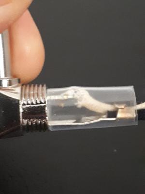

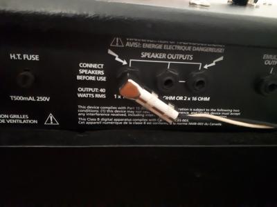

Hola, tengo un blackstar HT 40 con un Celestion V-30 y estaba pensando en usarlo como pantalla, de hecho lo estoy haciendo con un cable con jack macho un poco más largo, pero preferiría cambiar ese jack por uno hembra y encastrarlo o bien en la carcasa del ampli o en la madera (muy largo me parece que tendría que ser el jack). He buscado hilos y sí, aparece como solución poner un jack hembra, pero que sí jack de corte que si switch de no sé qué. Yo no necesito que corte, cambiaría el cable de carga y chimpún, lo que quiero es más sencillo que todo eso:
¿Qué jack hembra utilizo? ¿de los largos de plástico? ¿tipo guitarra? ¿largo, corto?

y sobre todo ¿dónde sueldo el cable blanco y el cable negro que quite del jack macho?

#1 Ojo que un cable de instrumento no es un cable para conectar pantallas aunque se parezcan.
Daniel Sánchez
por el 23/10/2024
#2   lo sé, lo sé. Ése es el propio del altavoz, bueno, el suyo era plastiquero y lo cambié por el de la foto. Debería servir ¿no?

Lo mas sencillo es cortar y poner un cable hembra, si entiendo bien la foto el blanco iría a la zona interior que encaja con la punta del jack macho, el negro con la parte que queda mas cerca del exterior, que queda en contacto con lo que no es la punta del iack macho, piensa que lo que tiene que haber es continuidad.

El primero pero es más fácil usar un adaptador como los siguientes. Puedes probar a ver y si no notas diferencia de sonido ya está, es lo más rápido, así no tienes que soldar ni nada.

Ten cuidado por que te puedes cargar la fuente, si arrancas el ampli sin cable de carga o desconectado, o alguna cosa rara.

Lo tengo alrededor de un año y no me ha dado problemas, además al ser un poco más largo he podido enchufar otros cabezales.  Lo que me da miedo es equivocarme al soldar los cables o al elegir el jack. Lo del adaptador parece lo más fácil, aunque lo del jack aéreo que dice #10 va ganando enteros, estaba mirando éste:
https://www.thomann.de/es/neutrik_nj_3fc6_bag.htm
 Aunque sea estéreo, con no soldar el "ring" debería valer, con las guitarras funciona. Me da más confianza que los adaptadores
