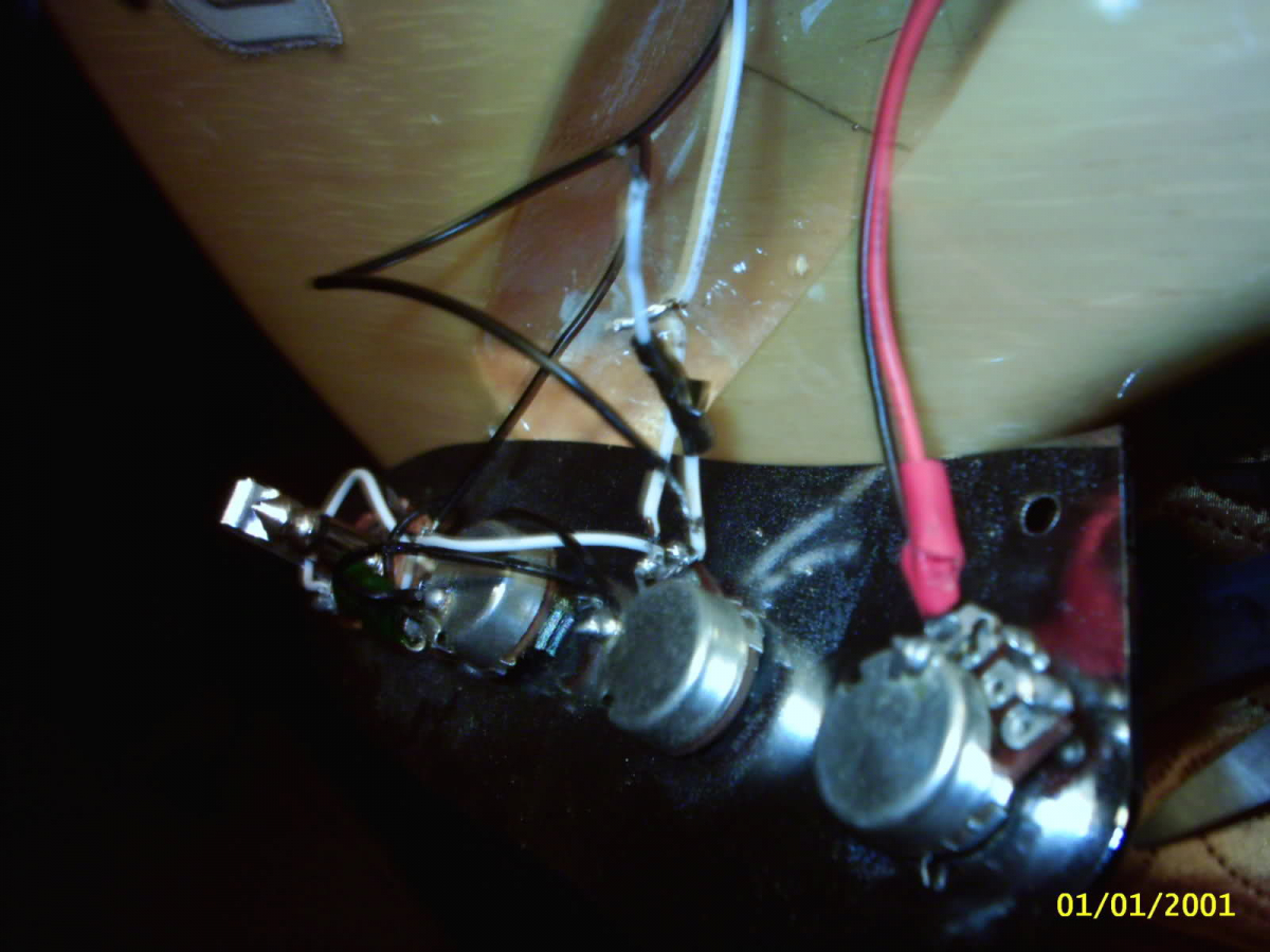

lo que pasa esq tengo unbajo electrico q me presto un amigo al cual le dejo de funcionar derrepente ,el me dijo que habia intentado arreglarlo pero q no le resulto,asiq me lo paso si es que yo podia hacer algo.
lo abri y tiene 3 cables dessoldados,el problema es q no se a donde tiene q ir cada cable.
es un bajo electirco = a este
como ven no tiene selector de pastillas...
alguien tendra un diagrama electrico de estos modelos de bajos para poder saber donde soldar cada cable?? urgente D:
si me piden una foto de como esta la cosa,se las subo altiro si es necesario,aunq con el diagrama me conformo :D
saludos y gracias de antemano.

hola, encontre esto por si te sirve
http://www.sonfatherguitars.com/Schematics/Jazz%20Bass.GIF
igual una foto no andaria mal

ooooo tremendo perro,la cagaste espectacular.
gracias x la ayuda, = subire una foto.
socio no digo mas... gracias a su diagrama pude arreglar el cableado que mi compadre iso,equivoco de lugar varios cables pero alfinal lo pude dejar como nuevo...
se agradece demasiado ;D
