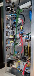

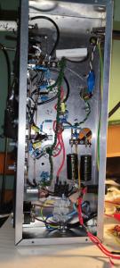

Primero le pillé la pcb a toni, funcionó a la primera,
Después lo quise montar punto a punto con placa de torretas y a funcionar, me hace algo de ruido, pero muy poco. Ahora lo he montado con regletas recicladas de una radio irrecuperable, y es el que mejor suena, lo único es que al subir el gain onel volumen por encima del 80%, empieza a emitir un silbido muy incómodo y no sé de donde puede venir.
Os dejo unas fotos de sus tripas.

Buenas colega,si lo hiciste punto a punto y tienes silvidos al ponerlo a todo volumen pues tienes que apantallar los cables que van de aqui a aqui:
index.php?controller=forum&action=view_attachment&attachment_id=195074
Quiero decir, los cables que van desde el input hasta la reja de la primera valvula (la señal de audio) cable apantallado y el vivo lleva la señal y la malla conectada a masa, tu ya sabes, hazlo sobre todo con la primera etapa y con la segunda pues casi que tambien, con eso deberia desaparecer el ruido, cualquier cosa que necesites, tienes mi wasap por si te puedo echar una mano tu y todos los que habeis hecho este montaje contais con eso, :brindis:

#16
Muchas gracias tony, cuando tenga un rato, lo miro. Ya te iré contando

#18
Ya que me pongo, cambiaré el cableadonde los potes, solo lleva tres cables que no van apantallados, cambiaré estos tres, el que va de la salida de agudos al vivo del gain, el de salida de graves al masa de agudos y el de masa de graves al vivo de medios, con esto ya lo tengo todo apantallado.
Ya te cuento el resultado
Tonyguitar
Ostra, eso también, los potes han de ir apantallados, con cable de stereo de ese que lleva blanco y rojo.
Prueba apantallar el gain y ya veras que cambió.
:risa:
Ese y el jack input son los más cabrones, recogen silbidos y ruidos por un tubo.

#20
Bueno, todo apantallado y sigue el silbido, pero menos
Te voy a mandar por watssap el layout de tal como lo he montado, y un video de como suena.
