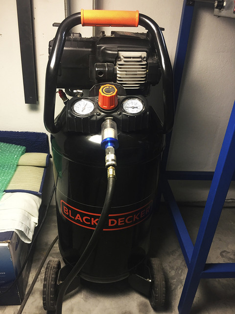

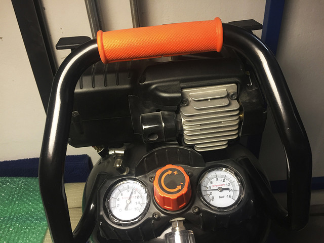

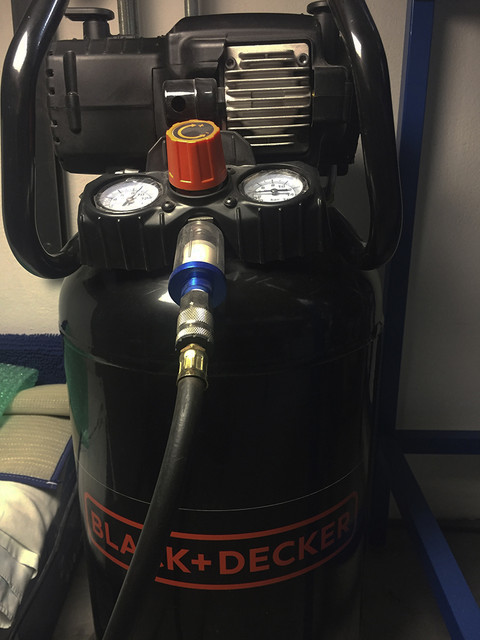

• Compresor: yo uso un Black&Decker vertical de 50L y 2 HP. Estoy encantado con él ya que ocupa muy poco espacio y tiene mucha capacidad.

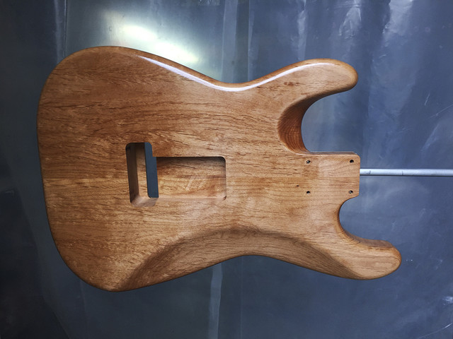

Comenzamos con la preparación del soporte, para ello partimos de un cuerpo de guitarra, en este caso concreto de aliso acabado con lija de grano 400. Lijamos siempre a favor de la veta y con un taco de madera o goma para asegurarnos que al lijar no desgastamos más en unas zonas que en otras. Una vez que tenemos el cuerpo perfectamente lijado, conviene quitar el repelo que son fragmentos de las fibras de la madera que dan un aspecto rugoso y áspero. Simplemente tenemos que pasar un paño humedecido con agua (sin empapar demasiado la madera) y esperar a que se seque para matizarlo de nuevo con lija de grano 400. Debemos ser cuidadosos en este paso y no lijar más de la cuenta porque de lo contrario, volveremos a desprender nuevas fibras y estaremos caminando en círculo todo el rato.

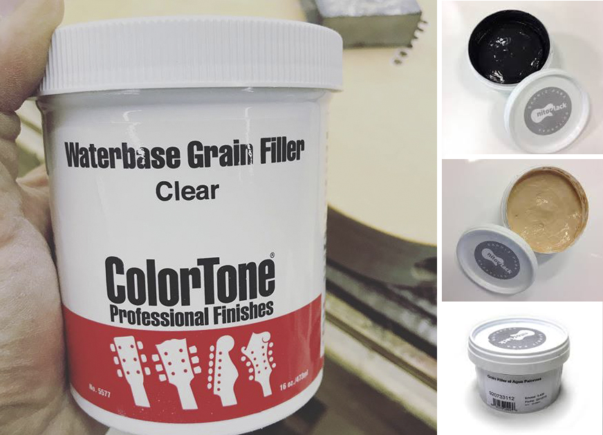

El aliso presenta un poro bastante cerrado o casi inexistente por lo que no hay necesidad de taparlos con un filler. Si fuéramos a usar cualquier otro tipo de madera con un poro más abierto como por ejemplo el fresno, aquí sí sería recomendable tapar bien los poros con el grain filler para conseguir un efecto cristal en nuestro proceso de acabado. Yo uso indistintamente dos tipos de productos diferentes pero muy similares, un “water based grain filler” de Stew Mac y su homólogo Español de la marca Nitorlack. En ambos casos se trata de una pasta acuosa con base de sílice que endurece muy rápido cogiendo la consistencia adecuada para poder echar el acabado sobre él.
En un recipiente echo unas cucharadas del producto y le voy añadiendo agua templada hasta conseguir una pasta homogénea a ser posible ni muy espesa ni tampoco demasiado líquida. Para aplicar la pasta uso primero una espátula de plástico para no dañar la madera y voy rellenando los poros. A veces también hago una especie de muñequilla con recortes de camisetas viejas de algodón y la impregno en la pasta y la paso por toda la superficie del cuerpo de la guitarra apretando para que rellene bien el poro y la pasta quede compactada. En este proceso se trata de rellenar SOLO los poros, por eso es conveniente retirar todo el excedente antes de que se seque porque luego nos ahorraremos mucho trabajo de lija. Cuanto más dedicación empleemos en este paso y más rigurosos seamos, más esfuerzo nos vamos a ahorrar en pasos sucesivos y mejor acabado vamos a conseguir, por eso no os importe repetir el proceso si es preciso las veces que sean necesarias hasta que quede totalmente perfecto, esto es, con todos los poros cerrados y suave como el culito de un niño.
Cabe destacar que el producto viene en diferentes tonalidades, casi tantas como tipos de madera existen. Podéis usar un filler del mismo tono del la madera, aunque en ocasiones resulta muy interesante por ejemplo utilizar un filler de tono más oscuro, no es raro encontrar una guitarra tipo SG o Les Paul con cuerpo de caoba y los poros cerrados de color negro, esto ya depende de la creatividad de cada uno. Cuando hayamos obtenido el resultado que buscábamos, se puede decir que tenemos el cuerpo ya listo para la siguiente fase, la imprimación, sellador o primer, como queráis llamarlo.
La imprimación lo que hace es penetrar en la madera para ir sellándola y evitar que posteriormente cuando pintemos se produzca más absorción en unas zonas que en las otras. De lo meticulosos que seamos en esta fase, dependerá que consigamos el efecto cristal que queremos o no, por eso, y como con el grain filler, vale la pena invertir el esfuerzo y tiempo que sean necesarios ya que nos va a facilitar la vida como no os imagináis.
Yo uso primer de la marca Nitorlack y en este caso es de color transparente. Es un material que seca muy rápido y se lija sin nada de esfuerzo, como si estuvieras lijando una superficie hecha con tiza.
Esto nos permite corregir cualquier pequeña imperfección que pueda haber. Yo suelo dar un mínimo de dos capas y casi siempre tres. Para hacer la mezcla uso una balanza digital de precisión y vasos de estos de plástico de usar y tirar que venden en los chinos. La proporción de catalizador es de 2:1, es decir, dos partes de primer y una de catalizador. Sobre el peso total, añado un 35% de disolvente para que penetre bien en la madera. Esa es la finalidad de esta primera capa, que penetre todo lo que pueda para ir sellando la absorción de la madera. Pasadas unas cuatro horas, lijo de nuevo en seco con grano 400, luego se sopla bien la superficie para eliminar cualquier resto del lijado y le doy una segunda mano, esta vez más espesa con la finalidad de cerrar cualquier imperfección o poro que haya podido quedar abierto en pasos anterioroes. Para ello diluyo a un 15% y repito el proceso hasta la tercera mano, en la que por norma general, el cuerpo estará perfecto para pasar a la fase siguiente que es la de pintura como tal.

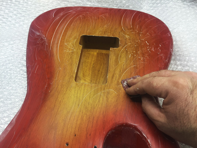

PULIDO A MANO
Antes de pulir es conveniente dejar la pintura curar al menos durante una semana ya que si se hace antes se corre el riesgo de rayar la pintura y es difícil conseguir un buen brillo antes de este tiempo de curado. Llegados a este punto es muy importante cortar las lijas que vayamos a usar en cuadraditos de aproximadamente 4x4 cm y ponerlos sobre un trozo de cartón en el que previamente hemos escrito el tamaño del grano. ¿Para qué hacemos esto? muy sencillo, para que las lijas no se mezclen, ya que puede ocurrir que estemos lijando con 1500 y cuando vayamos a coger la de 2000 por error cojamos la de 800, con lo cual volveremos a rayar la superficie, y esto aunque parezca algo obvio, pasa y nos hace volver atrás caminando en círculo continuamente. La función de las lijas aquí es que cada una de ellas elimine los arañazos producidos por la lija anterior y así sucesivamente.
Yo uso primero grano 400, luego 600, posteriormente 800 - 1500 y finalmente 2000. Si estos pasos se realizan escrupulosamente, nos ahorraremos mucho trabajo y dolores de cabeza a la hora de dar cera - pulir cera, como diría el señor Miyagi. Para aplicar el pulimento yo uso el Menzerna heavy cut 400 que va muy bien aunque podréis utilizar cualquier otro libre de siliconas. Me hago una muñequilla con retales de camisetas de algodón y echo producto sobre el cuerpo de la guitarra. Voy arrastrando el material describiendo círculos y a continuación paso otro trapo de algodón limpio y aquí viene la magia, va apareciendo un brillo que hasta podríamos afeitarnos usando la superficie de la guitarra a modo de espejo. Pues ya tenemos nuestro acabado perfecto y listo para ensamblar la guitarra.
