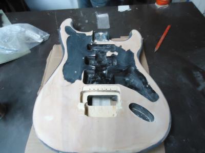

solo me a dao tiempo de hacer el hueco del floyd y porke nos emos kedao sin lija.
esta un poco basto, pero la semana que viene lo dejare finito y rellenare los tropezones. bueno aki os dejo fotos:

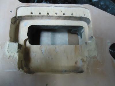

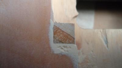

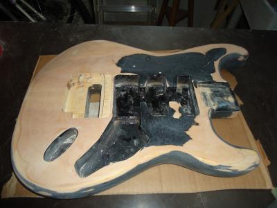

ya la hemos lijado y hemos tapado algunas imperfecciones del hueco con unos tacos de madera.
me imagino que estareis de mi hasta los mismisimos h***os, asi que os mandaré a los que abeis comentado un m.p. cada vez que haga progresos.
aqui os dejo fotos:

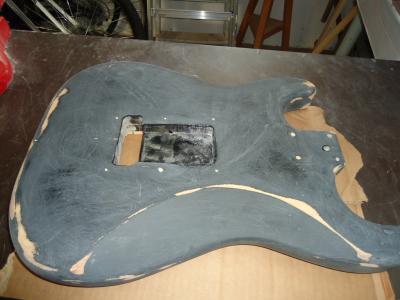

Aquí lla lijaita por delante.
por detrás
elhueco del floyd está un poco chapusero, pero
ya lo perfeccionaremos.

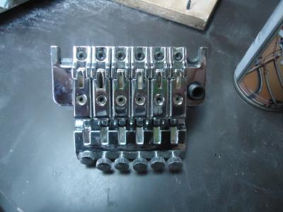

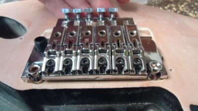

Y el trémolo, sin marca pero no tiene mala pinta.

La verdad que bastante chapucero la cavidad del puente, pero es cuestión de seguir lijando y emparejando nomás. Sabes que puedes hacerle a la guitarra, en la parte de atrás del encastre del mástil, puedes rebajarle un poco, para que te sea mas cómodo al momento de tocar los últimos trastes, como tienen algunas Ibanez: http://www.edroman.com/detail_sheets/images/ibanez_jem_777vdy_d442_back_closeup.jpg - http://www.ibanezregister.com/images/images-uscg/heel-joint-no-flash-ibanez.jpg . Sigue con el proyecto, q estaré al tanto de tus avances !!

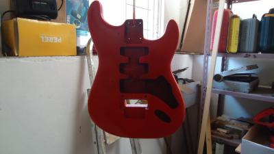

he aquí la evolución del proyecto:
la masilla una vez seca y lijada keda del cara**

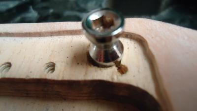

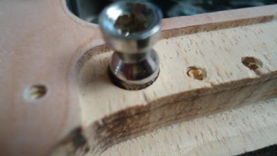

le hicimos los gujeritos y metimos los pivotes a presión
probamos que el tremolo encajara

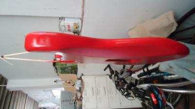

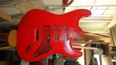

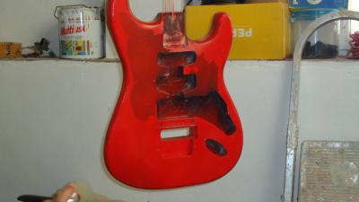

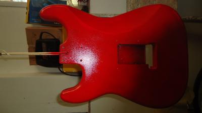

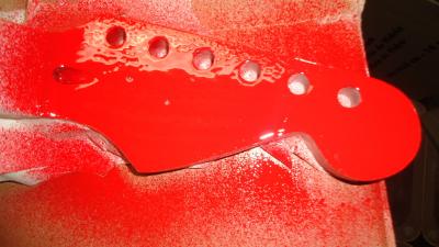

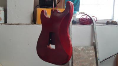

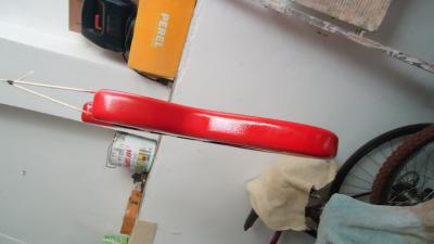

la colgamos y le dimos la prima capa de pintura con esmalte en espray
segunda capa
Urko Uribe
por el 20/03/2011
tercera

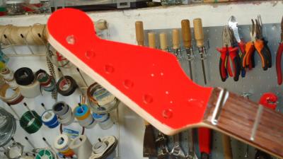

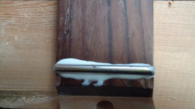

le pusimos una cejuela de metal provisional encolada
y pintamos la pala
Saludos a todos!!!!:saludo:
frasco
por el 20/03/2011
Compañero:
demasiada capa, spray demasiado cerca o pintura estropeada...
de ahí la piel de naranja.
:saludo:
