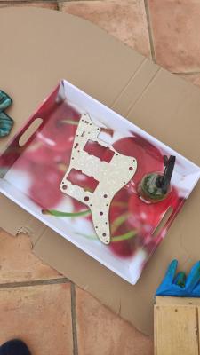

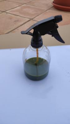

En primer lugar, necesitaremos una botella con unos 250 mililitros de gasolina (yo he utilizado 95 octanos sin aditivos, cuanto más transparente sea la gasolina, mejor. A esa botella con gasolina añadiremos un cartucho de rotulador permanente negro y de otro cartucho de rotulador permanente naranja (es muy importante que sean permanentes, ya que es un tinte que penetra con el tiempo en los plásticos. Para quien no sepa lo que es el cartucho, son como las "bolsitas" donde está la tinta dentro de los rotuladores). Recomiendo introducir los cartuchos abiertos o cortados a trozos para que salga bien todo el tinte de ellos y se mezcle con la gasolina. Esto lo dejaremos reposar un par de horas hasta que la gasolina tenga un color marrón muy muy muy oscuro y muy asqueroso 🤮.
Después, echaremos la gasolina a un "flis-flis", también creo que algunos los llaman pulverizadores de agua, nunca he sabido muy bien como llamar a estos aparatos.

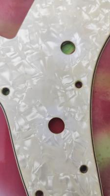

El siguiente paso es MUY IMPORTANTE. Si se desea que el golpeador se quede uniforme, hay que darle con una lija muy muy muy muy fina por toda la superficie. Si lo que queremos es que se nos quede envejecido por algunas zonas, le daremos con la lija ÚNICAMENTE por esas zonas.
Una vez lo tenemos lijado, rociamos el golpeador por toda la superficie con nuestro flis flis dejando reposar 10 segundos y secamos dando pasadas con un trapo (en mi caso utilicé un trapo de microfibras porque era el que tenía a mano. Le puedes dar tantas pasadas como gustes, hasta que vaya cogiendo el tono que te gusta.
Finalmente, una vez tengamos el tono que nos gusta, secamos y dejamos que le dé el aire, principalmente porque huele bastate a gasolina los primeros instantes y para que el plástico asimile bien el tinte.

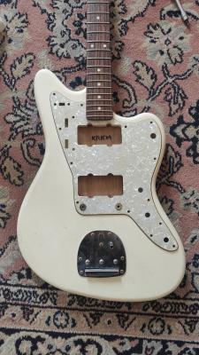

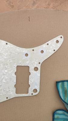

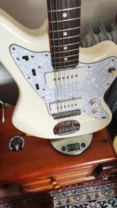

Aquí os adjunto unas fotos. Una de ellas de ellas es de antes del proceso, creo que la reconoceréis bien. Espero que os pueda servir de ayuda!! Os lo comparto con todo el cariño posible.

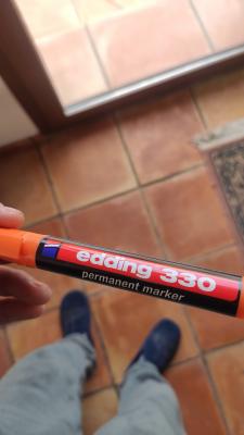

Apa, Sergi!!! Muchas gracias por responder. Verás, algunos de mis conocidos utilizan aparatos para baños de luz ultravioleta para darle el tono amarillento a los golpeadores. Posteriormente, utilizan el agua oxigenada para devolverle el blanco en determinadas zonas. En mi caso por desgracia no me alcanza para comprar aparatos de este tipo para estas pruebas y he ido tirando de lo económico que tenemos a mano. Lo que comentaste del agua oxigenada es muy muy interesante y lo he probado anteriormente, pero no consigo que disuelva ni a la gasolina ni al permanente. Por eso lo de utilizar lija para permitir que penetre más fácilmente el tinte con la gasolina. Si no lijas absolutamente nada necesitas más tiempo para que la gasolina haga efecto en la superficie, también absorbe el tono pero tarda bastante más. Con respecto a los recambios de los permanentes es muy muy interesante también! Los que usé son marca Edding también. Os adjunto una foto por si os interesa.
