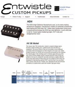

Buenas, tengo una sg "chibson" y le quiero cambiar pastillas, es de tres humbuckers.
Han caido en mis manos, porque el cartero se ha equivocado,jajajaja , eso le he dicho a la parienta (aunque sé que no se lo cree), un par de juegos de pastillas marca Enstwistle, unas cubiertas en nickel de sonido clásico (58) y unas abiertas con neomidium, que dicen que rompe de lo brillante que es...
Mi duda es la siguiente:
Como tambien tengo una cort200 con dos humbuckers classic-rock, he decidido que a esta, por cambiar un poco, ponerle los dos neomidium (en adelante HDN), y una 58. ¿qué me aconsejais?
-¿la 58 en cuello y las otras dos en medio y puente?
-¿la 58 en medio, las otras en cuello y puente?
-¿la 58 en puente, las otras arriba?
Más datos, le he modificao la electronica, con un conmutador de seis posiciones (H--, HH, HHH, H-H, -HH, --H), tres potenciometros de volumen con push pull de humbuckers, y un tono general con dos posiciones mediante push-pull.
Las características de las pastillas en imagen.
Gracias tios.
