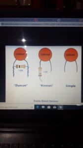

Ok, he encontrado esto como referencia

0.002uF+100K no crees que son valores muy altos? Lo mismo te queda un agudo poco natural

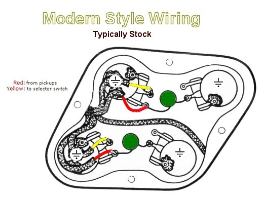

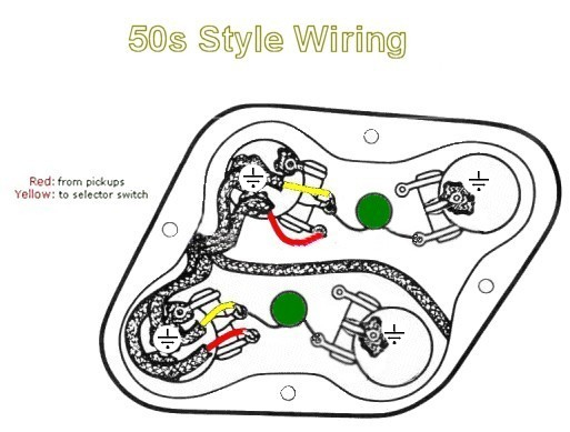

A mi personalmente los treeble bleed no me gustan mucho, me parece que tienden a acentuar en exceso el agudo al bajar el volumen y la guitarra tiende a sonar sin cuerpo, como si le faltase ahora un bass bleed jaja (pero es cuestion de gustos)
Lo que si que hago en todas mis guitarras es cambiar del "modern wiring" al "50s wiring" y eso yo lo noto una barbaridad en como al bajar el volumen dejas de perder agudos. Aunque la imagen sea de una Les Paul es igual para todas las guitarras (es general) simplemente es cuestion de si enganchas el circuito de tono directamente al pin del output del pote de volumen, o al input.
Es como se cableaban antiguamente, desconozco porque ahora hacen el otro (porque a mi personalmente me parece bastante peor)

The ‘50s wiring will have two major effects on your tone:
First, the overall tone gets stronger and more transparent. It’s difficult to describe, but perhaps saying it’s more “in your face” would be a good way to describe it. Second, the typical treble loss that occurs when rolling back the volume is much less, and both the volume and tone controls react more smoothly and more evenly, without the typical hot spots. As a side effect, it’s easier to clean up an overdriven amp by simply rolling back the volume on your guitar a bit. As always this is a matter of choice, but it’s definitely worth a try. It’s easy to do, requires no cosmetic changes, and it’s easy to switch back to the standard wiring. We’ll talk about this wiring again when we switch over to Les Paul and Telecaster mods.

#5 WAU gracias por los gráficos, le echaré un vistazo atentamente!!!!!!!!
