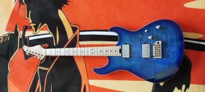

#8 la otra era una tipo strato clásica, y está más tipo super strato he decir que el mastil es considerablemente más ancho .
Subo foto de la guitar

Me da que lleva trastes Jumbo y puede ser esa la causa de que te trabes a la hora de deslizar. A mi me gustan los trastes altos, pero debes hacer una pulsación más suave. Para bends y vibrato son mucho mejores, aunque es cierto que para deslizar tengas que hacerlo con más cuidado.
bangzilla
por el 03/05/2021
En las descripciones que he visto de la g290 no indican que trastes lleva, pero por las fotos parecen Jumbo.
No sé qué strato tenías, pero suelen montar medium-jumbo, que son más bajitos.
Es cuestión de acustumbrarse, aplicar menos presión y dedicarle tiempo hasta hacerte con ello.
