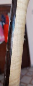

Acabo de comprar una guitarra Yamaha erg 121c usada y fui a una tienda a qué le hicieran un mantenimiento básico y cambio de cuerdas, pero cuando tocó cualquier traste de todas las cuerdas emite un sonido y una vibración rara, lo cual no pasa si toco la cuerda al aire. Pienso que es por la altura de las cuerdas, en el audio la primera y la tercera toco al aire, en la segunda y cuarta presionó 1ros y 2 dos trastes de cada cuerda.
Alguien sabe que puede ser ? Y si puedo solucionarlo por mi cuenta ?:preocupado:

¿Es un cerdeo?
Comprueba curbatura del mástil.
dunosio
por el 16/11/2023 1 anuncio en Mercasonic
No me deja escuchar el audio, no sé porqué. Si es un cerdeo, puede ser por varias causas:
Como dice el compañero, puede ser por la curvatura del mástil, probablemente está excesivamente tenso y a lo mejor hay que soltar el alma un poco.
Puede ser por la altura de las cuerdas, pero en las fotos se ven incluso demasiado altas para mi gusto.
Otro factor es la cejuela (que puede estar muy desgastada y el apoyo es muy bajo).
Otra probabilidad son los mismos trastes, que necesiten un nivelado.
Otra posibilidad es el calibre de cuerdas, que sea demasiado fino y necesites más tensión.
Sea como sea, todo son elucubraciones, porque no puedo tocar la guitarra en persona, lo que queda claro es que el ajuste que te han hecho no es correcto si te ocurre lo que comentas. Siento no ser de demasiada ayuda, pero te he dicho algunos de los factores que pueden provocar un cerdeo. Seguro que hay alguno más.

Con la altura que tienen esas cuerdas no creo que venga de ahí el problema pero me falta información. El audio no sirve ya que cortas el sonido de las notas, tienes que dejarlas sonar para que se aprecie algo.

Precibo varias cosas:
Hay que afinar.
No presionar tanto las cuerdas (porque desafina).
Cerdeo (revisa curvatura mástil. O directamente afloja un poco el alma y mira a ver que pasa).
Sí, se ven altísimas... por eso al aire no le cerdea y por eso me hace pensar en la curvatura del mástil.

Hipótesis:
-cuerdas muy altas; Entre las cuerdas y los trastes pasa un avión, de esos furtivos.
-mástil curvo
-mástil mal atornillado
-trastes desparejos
-alguna pastilla topando¿?
Puede ser alguno de estos o la combinación de algunos o todos,
Después de solucionarlo:
Las cuerdas no siguen el radio de la curvatura de los trastes, ajusta eso modificando la altura de las selletas,
Finalmente:
Calibra y afina ( una guitarra mal afinada vuelve mas intolerable todo lo demás)
