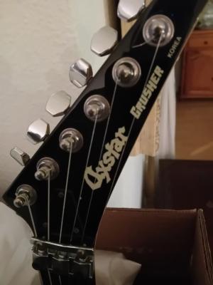

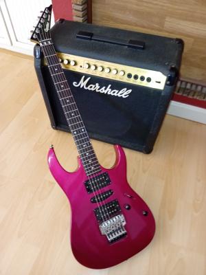

Hola.
Tengo una guitarra marca Axstar Crusher fabricada en Corea.
Creo recordar que la compré en el 91 y la verdad es que se conserva bastante bien para su edad y eso que le he dado su batalla.
No escuentro información porningún  lado, ni de la marca, ni del modelo.
Soy consciente de que no es una guitarra buena, costó como la mitad que una Fender mejicana, pero si me parece muy comoda y suena bastante decente.
Me gustaria saber si alguien sabe de que esta hecho el cuerpo y si es madera o laminado. Por dentro va con un pintado tosco y no se ve.
Gracias por anticipado.

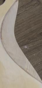

He encontrado un antiguo hilo de Reddit donde sale una guitarra exactamente igual. Hay unas fotos del cuerpo decapado. Según la IA Gemini, por el origen y año de la guitarra tiene muchos números de ser aliso o tal vez Agathis (familia del aliso más económico)

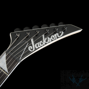

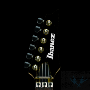

La guitarra es de una sub-serie que sacó Ibanez a mediados de los '80. Al menos, eso indica la poca información que hay. Si te fijas, la forma final de la pala es casi igual a los modelos de la marca nipona, aunque la forma general de la misma se inspire más en Jackson (ver fotos).
Aunque no aportan mucho, hay un par de mini hilos por aquí sobre ese modelo (ver enlaces), además de la información que comenta el compañero #2 Maranello, y que puedes contrastar en Reddit.
Estoy de acuerdo en que el material sería aliso o agathis, que es bastante similar y no muy caro. De hecho, lo han usado mucho en modelos Ibanez de gamas bajas. No creo que sea álamo (poplar) y descarto totalmente el arce.

Buenas, pues se da la circunstancia de que yo tuve una exactamente como esa, pero en negro.
Se la vendí un amigo que la conserva y sigue dando guerra con las pastillas originales que no son gran cosa, pero suenan bastante bien. No es la cojoguitarra pero cumple para iniciación y estudio.
Hasta donde yo sé, era la segunda o tercera marca de Ibanez que hacían para no interferir con su gama baja. El cuerpo me parece que era poplar (o chopo o inferior) y estaba hecho de varias piezas (creo que mínimo 3). La pintura es poliuretano del que aguanta y resiste el paso del tiempo, y el negro no se ha degradado ni envejecido mal, está con sus rayones del uso, pero no ha sufrido más que eso. Si no recuerdo mal, me costó 30.000 pts de la época, que para llevar un floyd más o menos funcional, está bastante bien

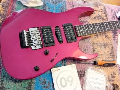

Quería saber lo del cuerpo por curiosidad, porque como dice el compañero, el poliuretano debe tener un centimetro de gordo y, como se ve en las fotos, esta en perfecto estado despues de mas de tres decadas.
El caso es que mastil y el resto de componentes no están mal, excepto la electronica, pero no se de que narices es el cuerpo ya que el acabado interior y exterior no dejan verlo.

Añado al hilo, que esta guitarra tiene un puente Takeuchi TRS 101, Made in Japan. Muy bueno.
Es el mismo puente que tiene mi Westone Trevor Rabin Signature.

Efectivamente el puente es el mismo de la guitarra que dices.
