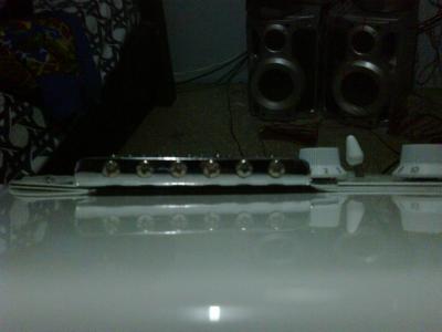

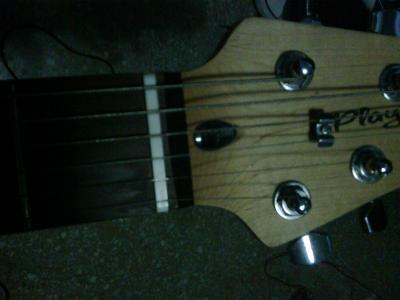

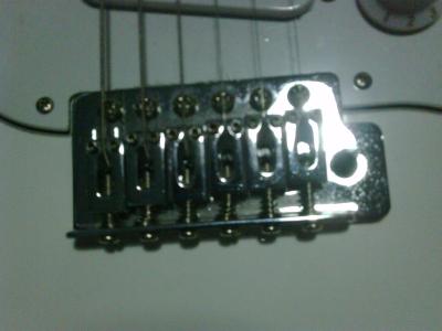

tengo una dean playmate avalach 09s y tiene un trasteo en la primera cuerda en el 9no y 14to traste queria saber si ustedes me podrian ayudar a resolver este problemita
aqui algunas fotos y audio

hola, la ventaja de esta guitarra es que tiene puente vintage. puedes subir la altura de la cuerda que trastea sin problemas ajustando con una llave allen los 2 pequeños tornillos de la silleta
