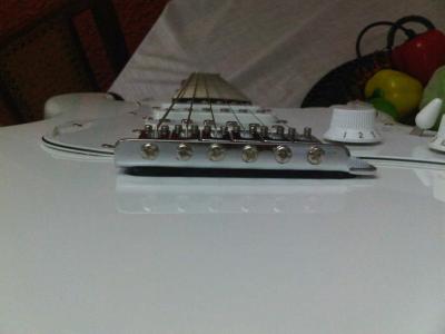

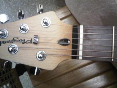

tengo un pequeño trasteo en mi dean playmate,trastea en el 9no y 14to traste en la primera cuerda, me gustaria saber como puedo eliminar ese pequeño problema
aqui unas fotos
Perry
por el 26/07/2011
Prueba a levantar un poquito la selleta del puente en la cuerda mencionada, si no se soluciona es porque tu mastil puede estar convado...
saludos!
dehesaguitars
por el 26/07/2011
Checa este video, posiblemente este es tu problema, y si es asi, necesitas llevarla a un Profesional
http://www.youtube.com/watch?v=Jt0P4U5XYx8
Gregorio Vivas
por el 26/07/2011
seria cuestion entonces d llevarla a un luthier?
