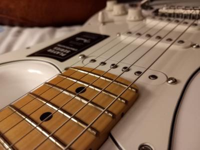

Como lo siga bajando, va a salir por detrás :) Se ha suavizado un poco, pero aún suenan mal algunos trastes.
Jureweah
por el 20/03/2023
Te has pasado bajando la del mástil, esa ya no es la que genera el problema.
Prueba a bajar las otras dos. Si al bajarlas continúa el problema, se debe a otra cosa.
