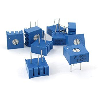

Gonzalo escribió:
Por cierto josetxu, que son los trimmers? de qué depende tener un ampli u otro en ese caso?
Hola, los trimmers son una especie minipotenciometros localizados al interno del circuito:
Los hay de varios tipos, pero por lo general son así y lo que se gira es esa especie de "cabeza de tornillo" con una muesca (se suele hacer con un destornillador pequeño), no se mucho de electrónica pero tengo entendido que son básicamente resistencias y ese minipotenciómetro les varía el valor.
En cuanto a lo de tener un ampli y otro se refiere a ir "calibrando" tu sonido "a oreja" según tus gustos usando los trimmers internos (además de los controles del pedal) para tener más juego en cuanto a paleta tonal se refiere; las respuestas en cuanto a sonido final dependen muchísimo del ampli a usar, por eso el compañero hace esa sugerencia.

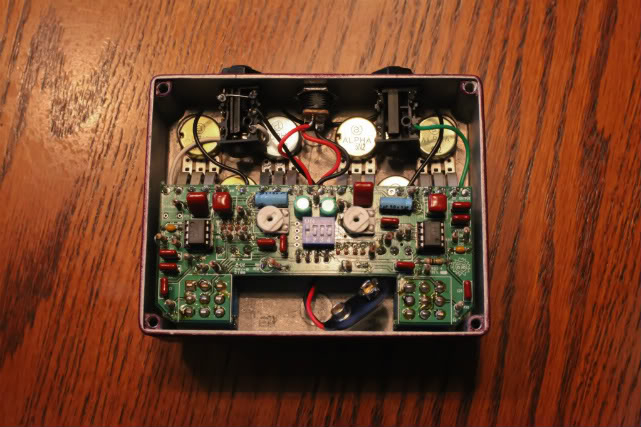

josetxu30
por el 31/01/2017
En el mío, que tiene el high gain en el canal rojo, puedo conseguir el mismo sonido en ambos canales simplemente ajustando el pote del canal rojo más bajo que el otro.
La segunda foto que has puesto son las características del pedal, no son extras que tienes que pedir. Lo del "Internal treble boost" es a los trimmers que me refiero que, como ha explicado rockblaster, son unos potenciómetros internos que se ajustan con un destornillador. Te lo mandan con el treble boost al mínimo y en muchos amplis suena muy oscuro de esa manera y en cuanto subes un poco el treble booster el pedal suena más abierto y natural.
Gonzalo
por el 31/01/2017
Muchas gracias a todos por vuestras respuestas y aportes, en un día he aprendido mas que en todo lo que llevo visitando la web de AnalogMan.
Elegiré el High Gain del lado rojo y compraré un destornillador pequeño para ajustar los trimmers del treble boost, la duda que tengo es, si hay (por ejemplo) 10 trimmers, cual se que es para cada cosa?
Un saludo y gracias de nuevo.
Gonzalo
josetxu30
por el 31/01/2017
#16 No te preocupes que solo hay dos: los treble booster de cada uno de los canales.
josetxu30
por el 31/01/2017
Son las dos cosas redondas blancas que hay al lado de la azul que hay en todo el medio con números 1-2-3-4 (que son los conmutadores para cambiar de modo booster/OD/dist y que en el manual indica como hay que colocar para cada uno de los modos)
