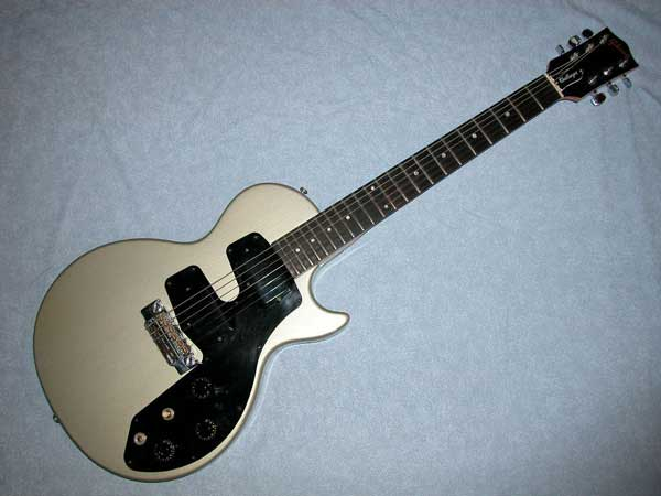

He estado jugando un poco con el photoshop y mas o menos la idea es que quede así:
El golpeador es un poco grande y basto, pero no se... es lo mejor que me ha salido xDD ¿que opináis?
En cuanto a la electrónica ayer estuve pensando, y no sabia bien si poner 4 potes o solo 2... creo que para tener mas variedad de sonidos lo mejor es 4.
Y como hice con mi cort quiero ponerse un push pull con el "cambio de fase" y otro para convertirlas en single (que he mirado y esas minihumb tienen 4 cables, así que se podrá)
dadopesca
por el 30/05/2012
buena pinta, si señor... has pensado en mantenerle la base del mástil a la hora de hacer el rebaje de los cutaway?
y yo le pondría un solo vol y tono... por aquello de no tener que tapar el actual hueco... y unas p90 para respetar el sonido original...
zeshak
por el 30/05/2012
#9 Claro, la base del mástil se queda, si no no sabría como ponerlo... Lo que te dije antes, no se si sera poca superficie de contacto entre mastil y cuerpo y si soportara adecuadamente la tensión así, aunque creo que no habrá problemas en esto.
En principio pensaba eso, ponerle un solo vol y un solo tono, con un solo push pull con el cambio de fase, pero un amigo me metió en la cabeza lo de ponerle 4 y hacerle mas perrerías. En cuanto a la posición de los potes... ayer le estuve dando vueltas, y si pongo 2 solo, no se como ponerlos exactamente ¿ algún consejo?
He estado pensando en intentar pillar o cambiar algo para conseguir unas p90 decentillas... pero me dan buenas vibraciones estas minihumb... no se... mirare a ver si encuentro algunas en el foro de compra/venta.

pues lo de los potes, quizá haciendo una pletina metálica tipo telecaster, pero de fabricación casera para adaptarle los dos potes... solo es una idea, pero hay golpeadores de gibsob challenger que igual lo puedes adaptar...
a ver si se ve la foto que hoy está un poco tonto el foro jajajaja
zeshak
por el 30/05/2012
Mmmm muy buena idea lo de poner un golpeador tipo challenger, no había caído.
Será una mezcla rara entre les paul dc, challenger, strato y sabe dios que xDDD
He estado probando, y con esta configuración, no tendría que tocar ningún hueco, y podría dejarle un acabado en cera a la madera, que siempre me ha gustado.
