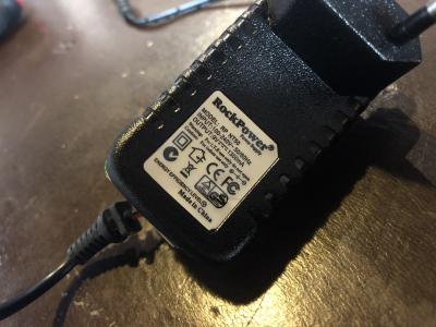

Buenas, sabéis si puedo transformar esta fuente DC 1300mA a corriente AC 1300mA?
No tengo ni idea de electrónica, soldar y poco más así que si sabéis como hacerlo y como indicar a un ignorante que tendría que hacer pues os lo agradecería!

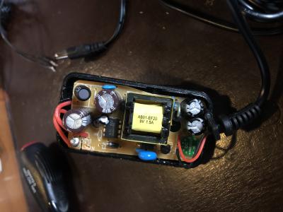

Pues que me corrijan los expertos si me equivoco, pero básicamente consistiría en coger la salida del transformador de corriente antes de que pase por toda la circuitería de rectificado y ahí tendrías 9v a 1.5A en alterna, tal y como reza la leyenda del transformador

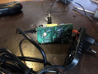

Eso parece una fuente conmutada, tendrías AC de alto voltaje en el primario de trafo y de bajo voltaje en el secundario, pero de muy alta frecuencia. Y no sé como se comportaría poniendo una carga ahí, pasando de la regulación. Qué quieres hacer exactamente con eso? Si lo que buscas es tener alterna a 50Hz de bajo voltaje, simplemente no puedes hacerlo con eso

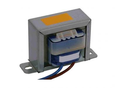

ese trabajo no se hace con ese tipo de fuentes, compra un transformador clasico de nucleo de hierro que sea de unos 12V y 1 amper , lo poner en un chasis y listo deberia andarte perfecto

Ese transformador clasico habría que quitarle hilo para dejarlo a 9v verdad? Sabéis donde se venden?

Acabo de ver uno en Cetronic, 9 Vac 2000 mA por poco más de 10 €.
Tu aparato «consume» 1300 mA, y la fuente esta soporta hasta 2000 mA.
