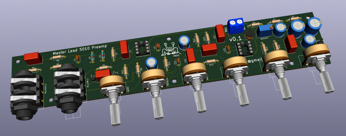

Buenas gente. Estoy dándole los últimos retoques a la pcb del previo del Marshall 5010 Master Lead, y me preguntaba si hay gente interesada en montarlo.
El ampli en cuestión es este, y parece sonar muy bien:
Y la pcb tiene esta pinta
https://i.imgur.com/p6zL5nG.png
Con la pcb, y la siguiente fuente de alimentación (6€) y etapa de potencia (1.6€)
quedaría un ampli completo.
EDITO: parece que no me deja poner enlaces a ebay. La fuente es una de 24V 4A DC, y la etapa es una basada en el TPA3118
La pcb serían 10€ con envío incluido.

Increible aporte dazz!!! Eres un maquina! Este ampli suena como jcm800 2203 comparado cara a cara. Eso si, algo importante, la mod de quitar el condensador c9! El sonido gana una barbaridad!! Sino, suena opacado.

#2 Muchas gracias Dani. La verdad es que C9 ni siquiera lo tengo puesto, porque parecía no hacer nada según la simulación. Bueno es saber que no es así, lo añadiré y luego cada cual que escoja si lo pone o no
EDITO: No sé que hice la otra vez, pero ahora si veo en la simulación que C9 hace lo que se supone ha de hacer, tirar agudos a masa

#3 exacto eso es lo k hace!! Yo directamente no lo pondria porque rompe el sonido del ampli ese condensador, no se xk todos los mosfet tienen ese mismo problema 🤔

una pregunnta y con 4a que potencia tendra estoy curioseando placas de potencia y veo monos de 60w

Pues parece que sí
La etapa puede ser una de estas, que sacaría unos 30W a 8ohms y 60W en 4ohms (alimentándola a 24V con la fuente que he puesto arriba)
https://www.ebay.es/itm/TPA3118-PBTL-Mono-Digital-Amplifier-Board-1X60W-DC8-24V-POWER-AMP-Replace-n/264554725282
Aunque para 4 ohms y 60W yo le pondría quizás una con el TPA3116, que lleva disipador. Si buscáis "tpa3116 mono" en ebay o aliexpress, hay placas por unos pocos euros
