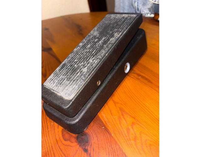

que tal amigos, poseo un Cry Baby que me regalaron y por motivos economicos no puedo comprarme el adaptador necesario para ya no usar baterias y las especificaciones dice que el ECB-003 (el adaptador original) 200mA, y tengo un transformador universal que da 300mA. Entonces será que no afecta tanto la diferencia de los 100mA yo lo probe y no siento nada inusual, quiero saber su opinion o conocimiento del tema a ver que es lo mejor =) gracias

#2 gracias buscaré uno de a 200mA entonces que generalmente solo hay de 300 y 500mA acé donde vivo pero seguire buscando, ayer lo probe con uno de a 300mA y toque por media hora y no hubo problemas pero mejor evitar.
