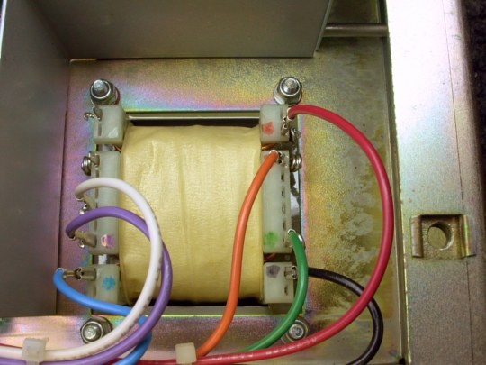

Buenas.
Tengo un JCM 2000, solo funciona una de las salidas de impedancia, el resto suenan mal.
Mirando esquemas veo que lo ultimo antes de esas tomas es el trafo de salida, no se si se ha tenido en cuenta en estos años la impedancia pero me da que no.
Supongo que tendra que ser eso, a ver si alguien me saca de la duda

Bueno, he ido echandole un ojo a mas cosas en el ampli y parece estar todo bien (a simple vista), no hay condensadores quemados, pistas intactas, ninguna zona quemada...
He sacado el trafo y he medido resistencias:
He medido teniendo en cuenta esta foto
Aunque el azul y el morado estan cambiados creo que para medir esto me da lo mismo.
De la parte de entrada me da, entre el morado y el azul 16,8 ohms y entre el morado y el blanco 34ohms. Eso seria si estaria como en la imagen del esquema que deberian dar resistencias parejas. Si la mido como si el azul fuera el comun me da> entre el azul y el morado 16,8 y entre el azul y el blanco 16,4.
Por otro lado en las salidas, y tomando otra vez como referencia ese esquema, me da:
Entre el negro y verde (salida de 4ohms) : 1.1 ohm
Entre el negro y narajna (salida de 8) : 1.1 ohms
Y entre el negro y rojo (salida de 16) : 1.2
Veis normales estos valores? Gracias
