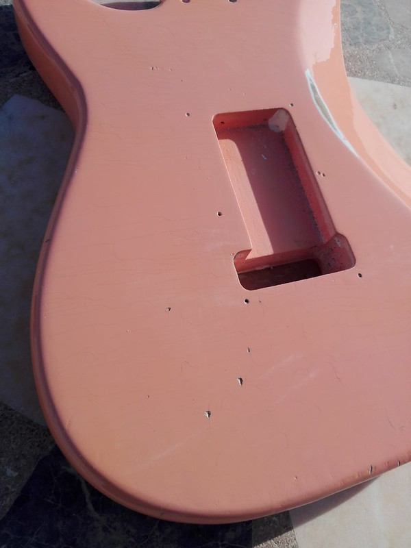

Os pongo unas fotos de un trabajo que terminé hace poco, se trata de una Fender stratocaster de los 80 japonesa, es de un forero de aquí y me pasó el trabajo para repintarla.
Ya me llegó decapada a falta de darle unas manos de lija para empezar a pintarla.

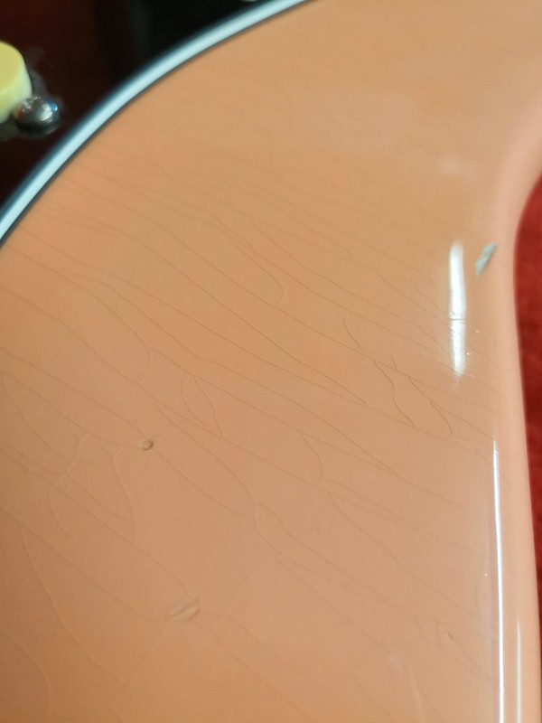

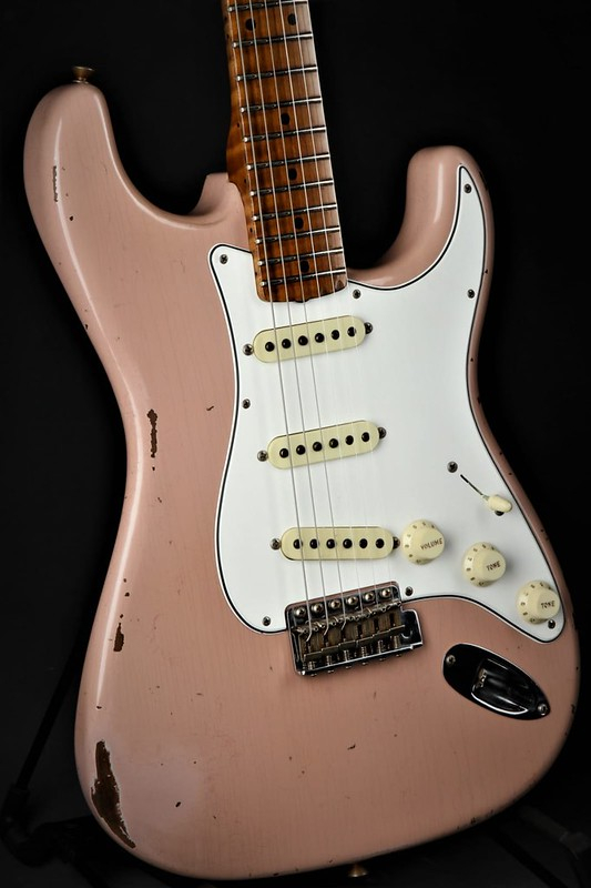

Quería un acabado Pink Shell con un suave Relic y craquelado de la Nitro , tipo esto:
2e3c5f2227943ca4a7c52cdf4731f-2357036.jpgStratocaster pink shell relic by tonydevigo, en Flickr
8240bf9942d08288fe4245460c6b9-2357036.jpgStratocaster pink shell relic by tonydevigo, en Flickr

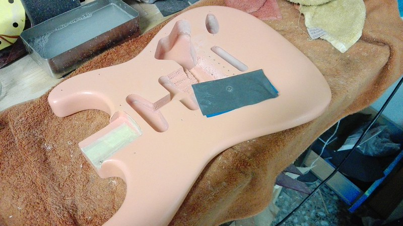

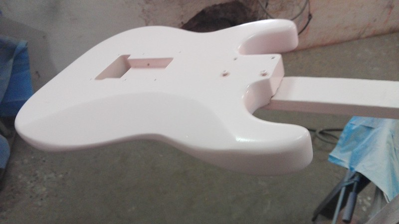

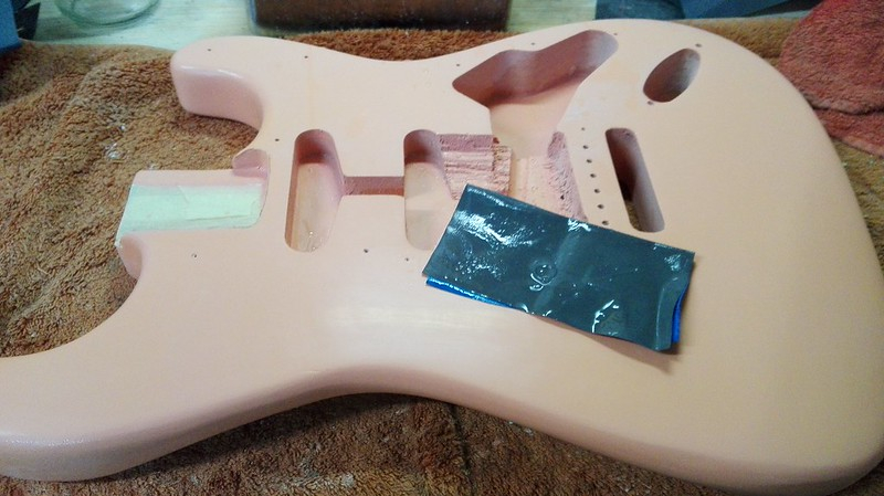

Así que una vez listo el tema de la lija ... empiezo con la mano de tapaporos nitro, no tengo muchas de las fotos de todo el proceso........ pero os pongo todo lo que tengo:
f55a7aca89a76e8c6decd2f7dd469-2357036.jpgStratocaster pink shell relic by tonydevigo, en Flickr
d98a279cc4f92d20d52f72c994a3d-2357036.jpgStratocaster pink shell relic by tonydevigo, en Flickr

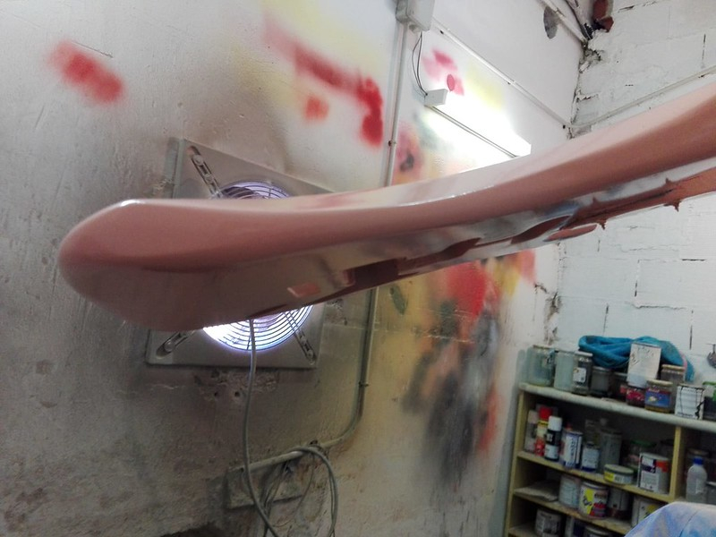

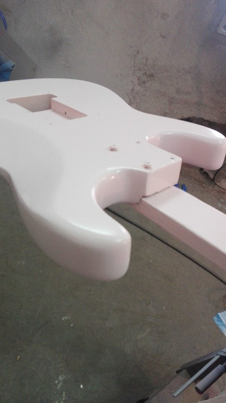

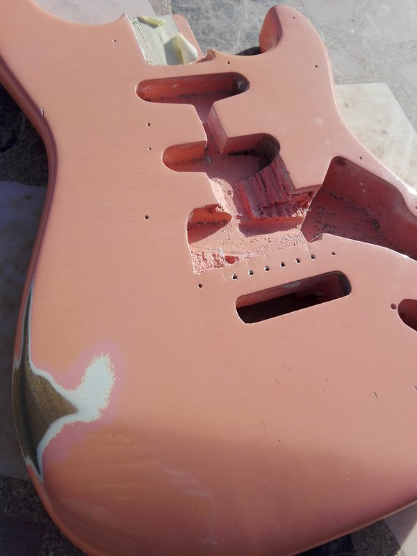

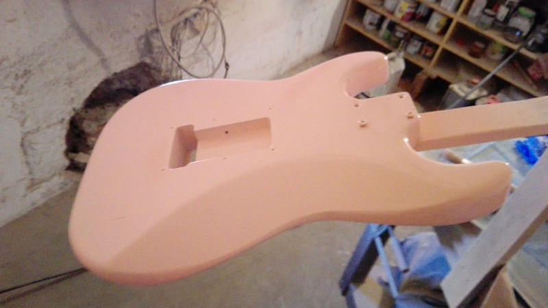

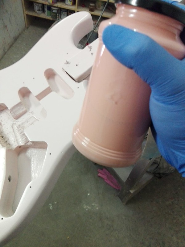

Y a partir de un color RAL muy aproximado al color real del pink shell empiezo a tintar la nitro hasta casi conseguir el tono deseado:
1cb3a2b28b52962d66f82ea5488a8-2357036.jpgStratocaster pink shell relic by tonydevigo, en Flickr
29d657650d3181be2047a3fb22d25-2357036.jpgStratocaster pink shell relic by tonydevigo, en Flickr
df94c7a162b7912f4ed04facbbe90-2357036.jpgStratocaster pink shell relic by tonydevigo, en Flickr
7a5c202a782f8662f773acc775f0a-2357036.jpgStratocaster pink shell relic by tonydevigo, en Flickr

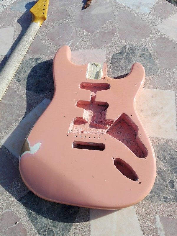

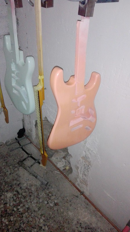

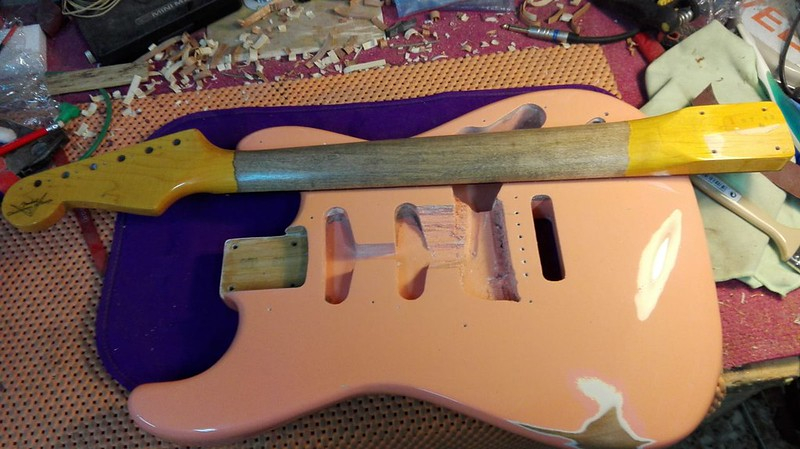

Y ya la dejo secar unos 15 días para empezar con el lijado , pulido y trabajo de Relic:
fba134ecc79e7ededbcb1836453da-2357036.jpgStratocaster pink shell relic by tonydevigo, en Flickr
a8150859ca202528a2c194d6b67c6-2357036.jpgStratocaster pink shell relic by tonydevigo, en Flickr

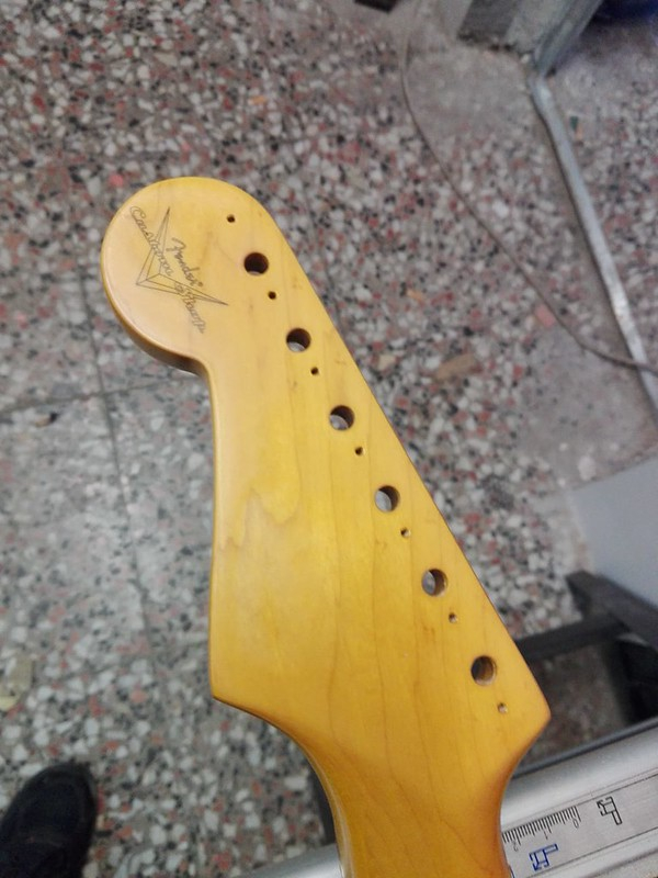

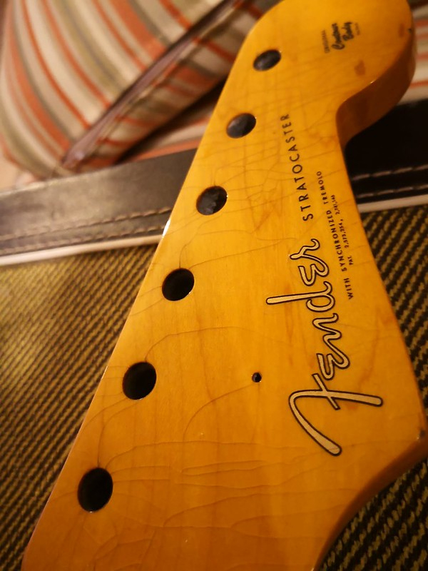

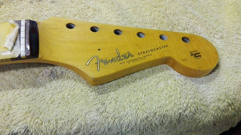

Poniendo Calcas:
7863a6e52a14ffcd8973adef2b963-2357036.jpgStratocaster pink shell relic by tonydevigo, en Flickr
c56e9af316d4b48a1868fe932b843-2357036.jpgStratocaster pink shell relic by tonydevigo, en Flickr
30183e71264e71d894e8a51d59b42-2357036.jpgStratocaster pink shell relic by tonydevigo, en Flickr
35c6058114d7bf4ecfa64a63577f0-2357036.jpgStratocaster pink shell relic by tonydevigo, en Flickr
b4112078c85379def1003cf7852ee-2357036.jpgStratocaster pink shell relic by tonydevigo, en Flickr
6c9e4a7aabd1212196329c7a75120-2357036.jpgStratocaster pink shell relic by tonydevigo, en Flickr
[ Imagen externa no disponible ]Stratocaster pink shell relic by tonydevigo, en Flickr
b3ef9a59ceb66a1477f685e7a530d-2357036.jpgStratocaster pink shell relic by tonydevigo, en Flickr
a0e9164e179e77a79be12dcedfa11-2357036.jpgStratocaster pink shell relic by tonydevigo, en Flickr
15cb8abff017db69254518a85a497-2357036.jpgStratocaster pink shell relic by tonydevigo, en Flickr
76e0256a4d7c2cb4067594ac0c921-2357036.jpgStratocaster pink shell relic by tonydevigo, en Flickr
5c16ca82c43530553ce5598a4e728-2357036.jpgStratocaster pink shell relic by tonydevigo, en Flickr
8c5c349078210e88d4ae5490144ab-2357036.jpgStratocaster pink shell relic by tonydevigo, en Flickr
cdf107d9607c2320dae7391219b88-2357036.jpgStratocaster pink shell relic by tonydevigo, en Flickr
10c3868676187280168f77e682057-2357036.jpgStratocaster pink shell relic by tonydevigo, en Flickr
ef14fd1de865fb7bf63150ad88e17-2357036.jpgStratocaster pink shell relic by tonydevigo, en Flickr

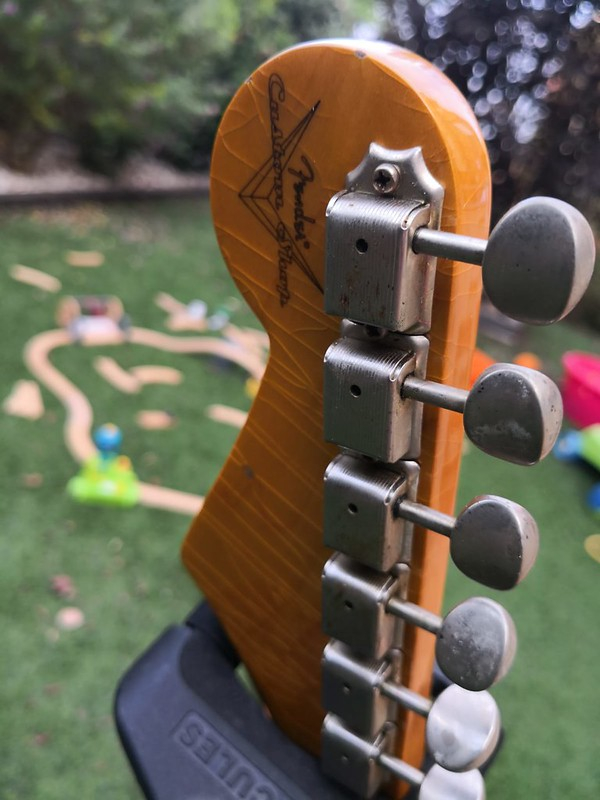

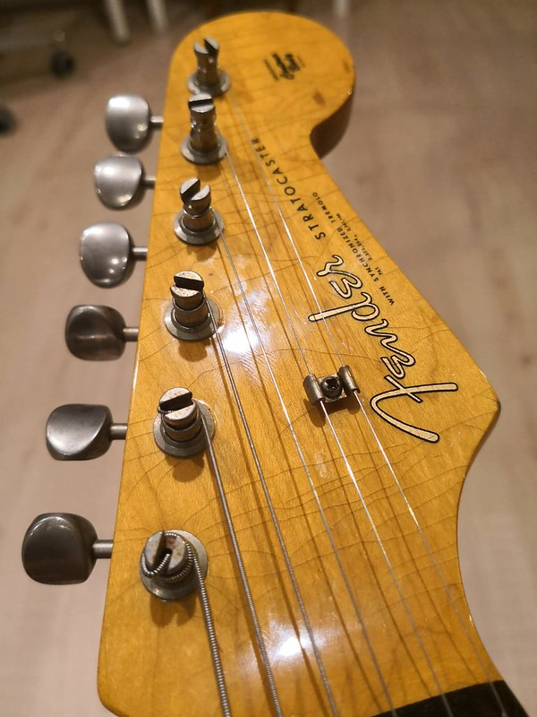

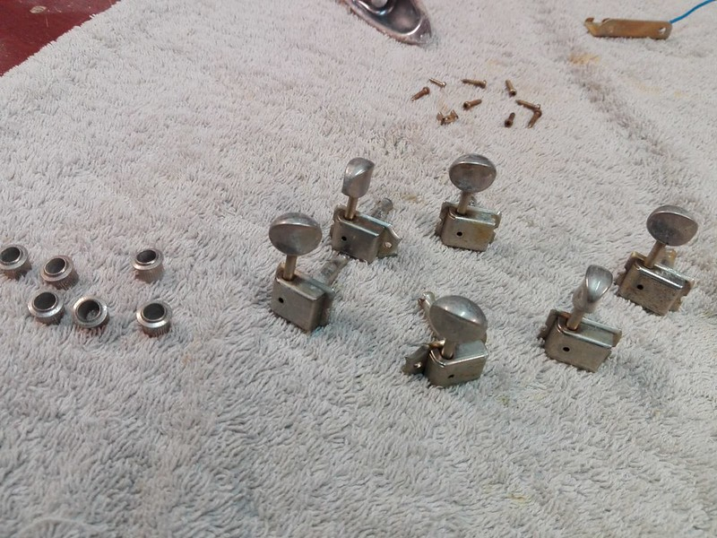

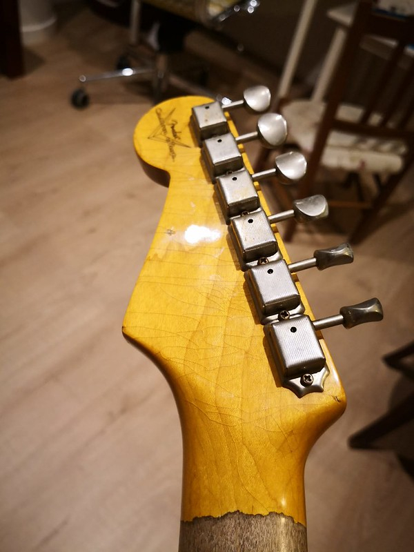

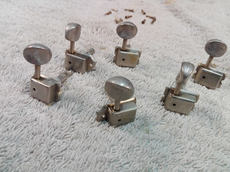

Y unas fotos de cuando terminé con el relic en el hardware:
f5bde8cfc3b16b01962ac8701d8ae-2357036.jpgStratocaster pink shell relic by tonydevigo, en Flickr
a7dccfa108a53105582c3b88a6309-2357036.jpgStratocaster pink shell relic by tonydevigo, en Flickr
c27841221e58db59f1f4347c63ed4-2357036.jpgStratocaster pink shell relic by tonydevigo, en Flickr
cd64b4f9e5d2c588b549f217f5b97-2357036.jpgStratocaster pink shell relic by tonydevigo, en Flickr
428469a329a490ff62bf1ffae8fd9-2357036.jpgStratocaster pink shell relic by tonydevigo, en Flickr

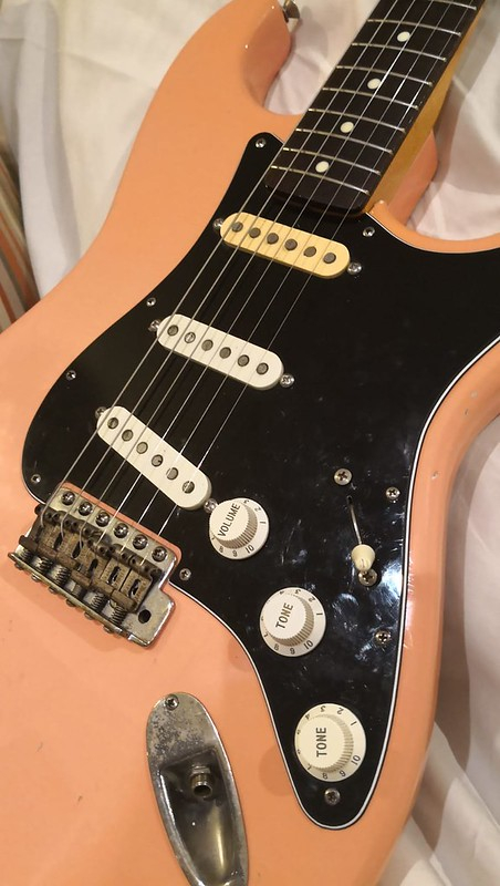

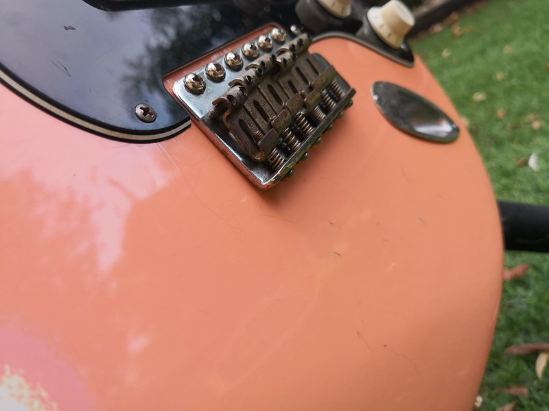

Ahora mismo la tiene el dueño encordada y sonando, pero falta que le termine de relicar el golpeador y una vez terminada del todo subiré unas fotos del acabado final.
Espero que os guste!!!!!
Nos vemos en la próxima!.
funkafro
por el 10/09/2018

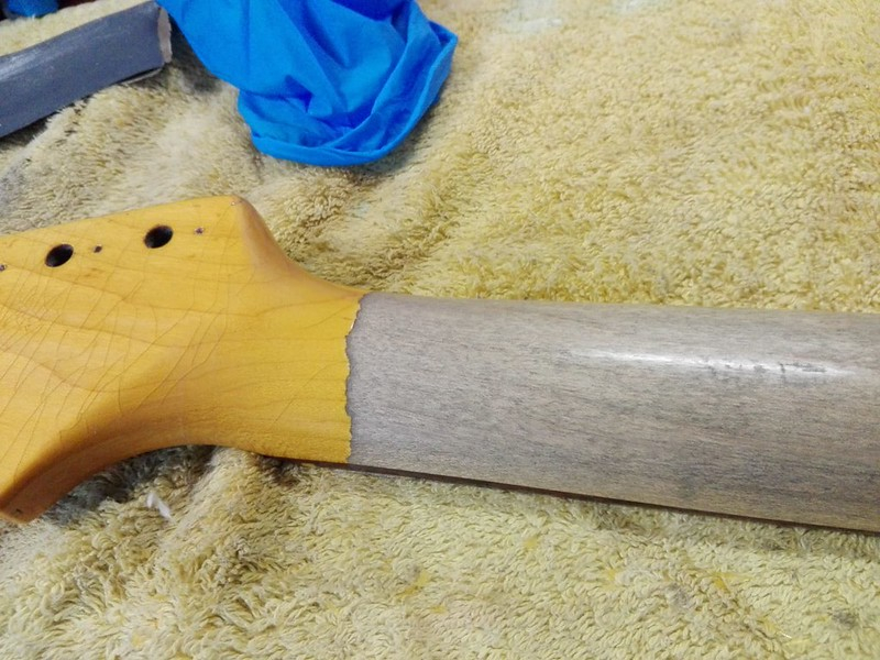

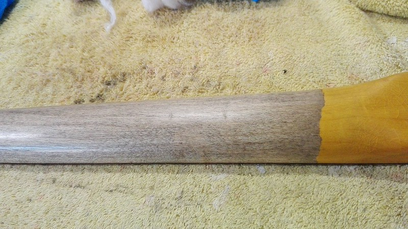

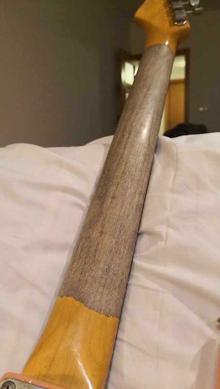

Una pasada Tony! Y el relic con muy bu3n gusto, algo bruto en el mástil para mi gusto, pero el cuerpo es brutal, estas pink shell relicadas son stratos sexys!

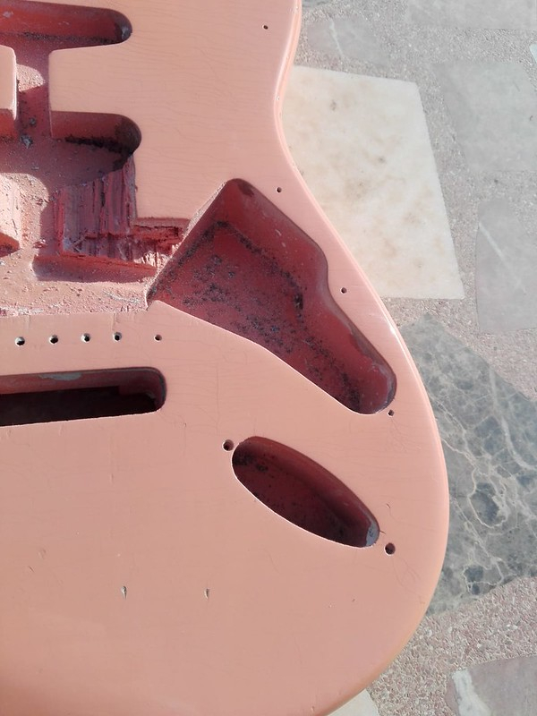

toni diaz
por el 10/09/2018
Una pena no reparar primero el bocado del cuerpo, era el momento ya que se iba a pintar en un color solido
runtothehills
por el 10/09/2018
Tienes razón... pero era un gasto y trabajo que el dueño no quería..... ya que va oculto.......
runtothehills
por el 10/09/2018
Muchas gracias por tu comentario!!!!
Bueno sobre gustos.... ya se sabe..... a mi me gustan mucho pero creo que por el tacto que queda en la madera descubierta después de los tratamientos que le doy, te puedo asegurar que es pura seda!!!! muy muy cómoda.

Buen trabajo, pero la pegatina de custom shop??
:cabezazos:
Al gusto del consumidor... :D

El cuerpo y su crakelado han quedado bastante bien
El relicado del mástil es muy tosco aparte de que no es nada pero nada realista
