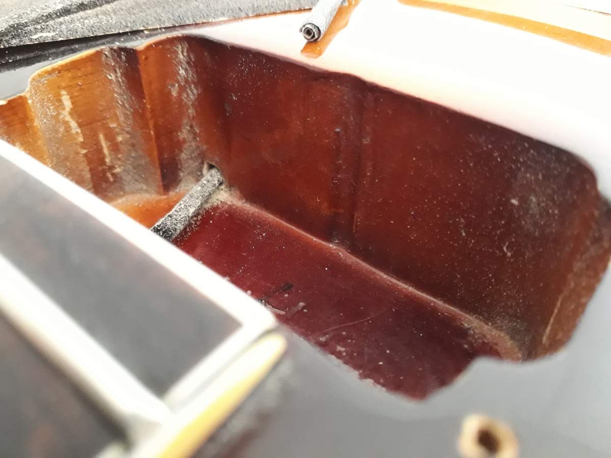

En la primera imagen se puede ver como use papel de lija para enrollarlos y asi ir pasando por el orificio de modo que pueda ensanchar el canal por donde va el cable, hay que tener paciencia, pero esta es la forma que yo utilizo para darle mayor diámetro a la perforación, 3mm es muy poco y eso esta mal pensado por parte del fabricante, lo ideal es llevarlo 5mm y que los cables puedan pasar.

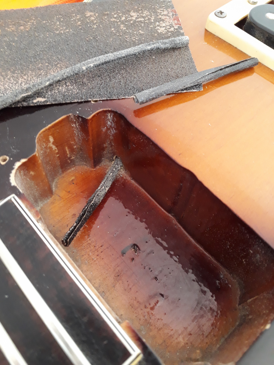

La segunda foto la subo para que se vea como esa guitarra no parece presentar a la vista ninguna linea o marca en la madera que nos permita pensar que la caja maciza esta construida y tiene tapa, aparentemente esta guitarra no tiene tapa y parece que tampoco ni siquiera un enchapado, porque si lo hay no se nota, la guitarra esta construida en tres piezas, una central y dos laterales.

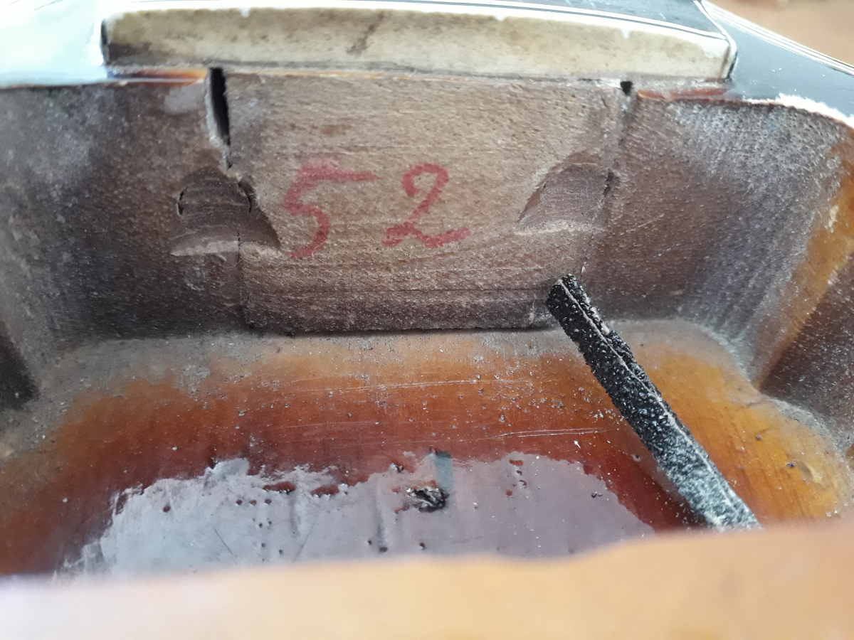

En la última foto es para que se observe el encastre del mango al cuerpo y lo desprolijo que esta eso, no parece que este bien hecho.

#22 Hasta donde yo se, las Epiphone Génesis no se construían con tapa.
Vamos, que es normal que no haya.
