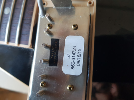

hola amigos, quiero poner unas pastillas Gibson zebra a una guitarra, y al ir a engancharlas al marco me encuentro que todos los tornillos que tengo son demasiado gruesos para los agujerines de la pastilla... ¿cómo es esto? ¿Hay distintos calibres en estos tornillos? ¿Dónde compro los adecuados?
Dadme luz, please, que estoy totalmente atascado :saludo2: además, me sorprende que sea en unas Gibson :cabezazos:... ¿ya serán originales?

Sí, Seymour Duncan en sus modelos usa unos más cortos y un pelín más estrechos, no sirven otros.... Coge un aparato para medir el grosor y anótalo e intenta medir el del agujero donde encaja el tornillo. Para Gibson me han servido los estándar, salvo que la rosca sea métrica (muy sospechoso en un producto supuestamente" made in USA ", que puedo serlo igulamente si el resto del trabajo se hace en el país)

#2 Vaya.. ¿Y qué hacen unos tornillos Seymour Duncan en unas pastillas Gibson, es eso posible??

No me has entendido... Los tornillos de los que hablo son los que vienen en una Duncan y se colocan en una Duncan , al menos en una Custom Custom y en una Saturday Nigth Special.... Era la contestación a tu pregunta si hay pastillas que usen tornillos más pequeños y la respuesta es SÍ, los hay.
También puedes roscar para esos tornillos que tienes pero es más complicado.

Hay infinidad de tipos de rosca para diferentes aplicaciones y diferentes sistemas métricos, lo más habitual es que sea métrica (ojo dentro de métrica puede ser standard o paso fino etc ) que son los tornillos más habituales en Europa, pero luego también está la rosca Withworth en pulgadas, típica inglesa americana etc, lo más fácil si no tienes herramientas como un peine de roscas, calibre etc, es que vayas a un distribuidor\ferretería con la pastilla para probar que tornillo necesitas.

Hola, a mi me pasó con unas EMG, e hice lo que te comenta el compañero, me fuí a una ferretería industrial con las pastillas en la mano a ver si tenían los tornillos.
No sé sí sera lo mismo para las Gibson que también son americanas, pero solo tenían unos del mismo grosor, diferente paso de rosca.Los tornillos si no recuerdo mal eran de 2,5mmx 30mm en acero inoxidable, solución por mi parte hacerle un nuevo paso de rosca a las pastillas, que logré con los mismos tornillos que me vendieron, y han quedado perfectas.
Una opción que me dieron en la ferretería es comprar un macho de roscar y hacerle rosca nueva a 3mm y rosca standard europea y encuentras tornillos en cualquier ferretería.

Hay dos medidas principales en roscas de pastillas, 2,5 mm y 2,43mm rosca métrica las 2.
He tenido que recurrir varias veces a Aliexpress.
Por unos céntimos solucionas la papeleta y los tienes en los tres colores posibles
