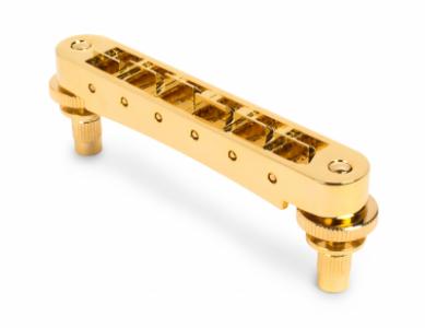

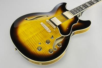

Hola, tengo una Ibanez de semicaja con este puente (desconozco el modelo). La guitarra es una AS153AYS y rompí la cabeza de uno de los tornillos del puente. He consultado en varias tiendas online de lutheria y no he visto recambios. Supongo que tendré que desmontar el puente, sacar un tornillo y ver sus medidas y métrica, aunque dudo que se encuentren en ferreterias, pero por si fuesen standard para estos puentes….Alguien sabe donde se pueden comprar? Gracias de antemano.

#6 Gracias por el aporte Suarez, pero releo mi post y veo que no concreté que los tornillos que necesito son los que desplazan las selletas del puente.
Rompí la cabeza de uno de ellos por manazas, no aflojé la cuerda e insistí con el destornillador. Seguro que ya no se me olvida.

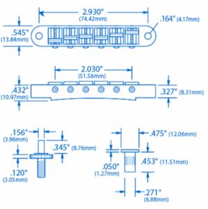

Buscando info en inglés encuentro que este puente se llama “Nashville Tune o Matic Bridge” y hay al menos una tienda donde si venden los repuestos, otra cosa es que salgan los portes por un pico. Dejo unas fotos por si a alguien más le sirve.
La tienda en cuestión es STEWMAC.COM

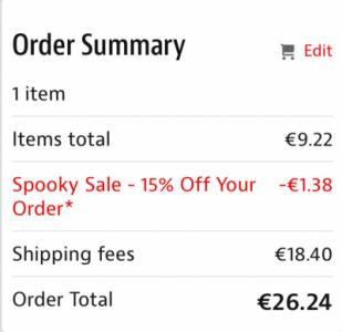

Y este es el precio con portes incluidos. Seguiré buscando por Spain.

Cuidado porque estos que has puesto tienen pinta de ser americanos, y la rosca es diferente.

Ah entendí que eran los del puente. Esos deberían aparecerte buscando algo así como "intonation screws" y el puente fijo que monta tu ibanez creo que es el ART-1: https://ibanez.fandom.com/wiki/ART-1
