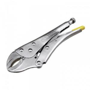

#10 Alicates, si son de presión más fácil.
Cuidado con la acetona por la pintura, yo usaría wd40 o algo similar, yo te recomiendo CRC, que lleva cetona en la composición además de aceites y como te han dicho, ten cuidado no cojas el tétanos y cámbialo que te va a traer cuenta.
Una foto de los alicates.
