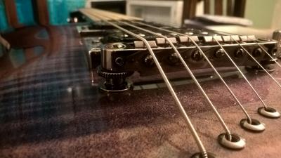

Buenas. He comprado una Cort M520 de segunda mano. La guitarra suena bien, pero tiene las cuerdas muy separadas del diapasón con lo que me resulta incómodo tocar.
Viene con un puente 'tune o matic' , He aflojado las cuerdas e intentado bajarlo, pero los tornillos de altura están durísimos y con la cabeza ya deteriorada (seguro por los esfuerzos para bajarlos del anterior usuario). Los tornillos viene tambíen con una rosca para darles con la mano. Me pregunto si habría alguna forma de agarrarlos por aquí con alguna herramienta para poder girarlos.
Agradezco cualquier sugerencia para poder desbloquearlos sin acabar de romperlos.

Tienes que aflojar los Allen pequeños que están del lado del cordal y traban las roscas grandes. En la foto están a la vista, a los lados a la altura de los pivotes.

Muchas gracias. Seguro que son Allen? Los agujeros están roscados y la llave Allen más pequeña que tengo no traba dentro.

En mi Cort son Allen de 1,5 mm.

Hmm.... Esa es la medida de la llave Allen con la que estoy probando y no agarra. Es posible que no esté el tornillo de fijación o que se haya roto dentro. No consigo ver el interior del orificio. Tambien estoy probando a sensar el fondo del agujero con un alfiler y parece que el orificio tiene todo el fondo plano y llega justo hasta el nivel del perno de ajuste de la altura del puente, es decir: parece como si faltaran completamente los tornillos Allen de fijación, y el perno de ajuste de la altura del puente estuviese bloqueado por óxido.
Lo que voy a intentar es buscar unos tornillos de fijacion que entren bien en la rosca, meter primero aceite en la rosca para que se ablande la cosa y luego apretar un poco los tornillos de fijación a ver si se suelta el bloqueo de los pernos.

Parece que le faltan los Allen, en la mia sobresalen bastante.

Efectivamente. Mucho me temo que han perdido los tornillos de fijación y lo que se les ha ocurrido es pegar bien pegados los pernos. En fin. Lo voy a dejar con grasa toda la noche y mañana será otro día.

Lo lamento. WD 40, paciencia y suerte. Espero que afloje. Por el óxido que se ve en las selletas la cosa estará difícil. Lamentablemente no es un lugar en que puedas aplicar calor. Te deseo el mejor resultado posible.

Creo que voy a remojar los tornillos con acetona, porque si lo han pegado con cianoacrilato a lo mejor afloja. En cuanto a la forma de agarrarlos quizás lo mejor sea con una abrazadera metálica estrecha (he visto que las hay de 5mm de anchura), poniéndola alrededor de la rosca manual y luego golpeándola con un martillo o agarrándola con unos alicates. Si consigo no rayar la madera mejor... . Agradezco cualquier sugerencia alternativa.

De todos modos deberás cambiar el puente, si no quiere por fuerza bruta queda la solución final :
El material del puente es bastante fácil de cortar, incluso partir. Un corte al costado de la rosca . . .
