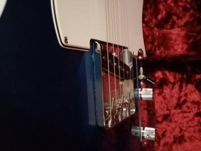

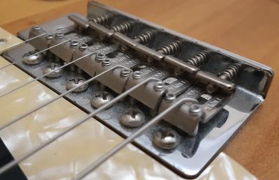

Hola, pues eso. La guitarra está perfectamente quintada y creo que no me influye en nada, pero me he planteado si esto puede ser normal. Las selletas llegan casi al tope y hacen que los tornillos sobresalgan.

Lo que a mí me sucedía era con silletas individuales. Los tornillos eran tan largos y las silletas tenía que ponerlas tan atrás que los tornillos tocaban con la cuerda en algunos casos.
Así que compré unos nuevos (con cabeza allen) que fuesen más cortos y solucionado. Tengo el mástil con un pequeño calzo también (una maderita lijada en forma de cuña) pero aun así los tornillos sobresalían dada su longitud y la posición de la silleta.

No veo que el diapasón tenga mucha curvatura. Lo que veo es que el ángulo de salida de los tornillos en la selleta está muy empinado hacia arriba. Habría que doblar muchísimo el diapasón para que los tornillos quedarán por debajo de las cuerdas, algo inviable. La acción la tengo cómoda, tirando a bajita también, y como comento, se toca perfecta. Así que no sé. No le voy a dar más vueltas ni mayor importancia, pero un poco raro me parece.

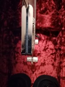

Tienes que coger la guitarra y apuntar como si fuese una escopeta. El borde del diapasón te mostrará la curva.
Normalmente se ponen casí planos.

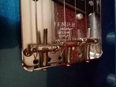

Esas fotos son de una partcaster. Hubo que poner cuña (Foto 1) porque las silletas no estaban a la altura correcta, adaptarlas porque son Fender de acero estampado y no son originales del puente (Foto2).
Los tornillos de las selletas sobresalen un poco. Pero no me molestan. Son de diferentes largos para que las cuerdas sigan la curva del diapasón .

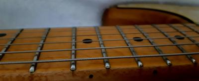

La acción es bajita y sin trasteos (Foto3)
