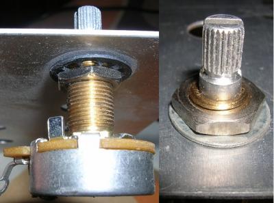

Hola,
Me he dado cuenta (tarde ya) de que los potes que he comprado son demasiado largos para la LP que tengo. Debería poner algún tipo de tope, ¿Qué me sugerís?...

"despista2" escribió:
Una segunda tuerca.
Gracias. Eso ya lo había pensado, incluso he conseguido cuatro tuercas que son muy anchas, ya que es necesario, la verdad, no me acaba de convencer. Es casi un centímetro que tengo que cubrir. Había pensado en algún material no conductor...

sergio escribió:
Y no hubiera sido mejor comprar unos potes del tamaño correcto? Hay mucha variedad en el mercado
Claro, pero conque lo compré a Thomann, y por mo tener dolor de cabeza de devolverlo, etc. pues busco una solución. Creo que una buena solución pudiera ser hacer unos tops de madera o de corcho, veremos...

despista2 escribió:
No te hacen falta tuercas muy anchas, sólo tienes que situar la primera donde te convenga para dejar la longitud de cuello que necesites.
Gracias por el consejo; el problema es que el ancho de la tapa es muy poco, y el espárrago del pote sobresale demasiado, así que debo "rellenar" ese espacio. Tengo unas tuercas de casi 1 cm. de ancho, a ver si con eso me apaño.
Salva Albaladejo
por el 24/06/2016
Metele arandelas o una tuerca por la parte de abajo(la cavidad de electrónica) y deja sobresalir por arriba lo que necesites

despista2
por el 24/06/2016
#7
No sé si es que no me explico bien, o es que no me entero de cual es realmente el problema...

daniguner
por el 25/06/2016
Eso exactamente es lo que hize yo con el kit que compre para una vintage, lo de la doble tuerca no falla.
