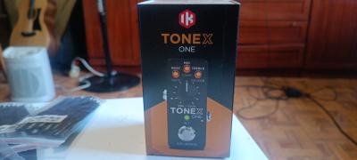

sakuarius102
por el 07/01/2026
 Acaba de llegar el cacharrito luego lo conecto y voy cacharreando.
Así de primeras esta muy bien construido y más pequeño de lo que pensaba
sakuarius102
por el 08/01/2026
Primeras impresiones, lo recibí ayer como a las 11:00 y como estoy de teletrabajo ayer fue medio día instala esto, date de alta aquí, luego vincula tu cuenta no esto otro etc etc El rollo de siempre....... Tocar tocar, solo pude ayer por la tarde, y está mañana 1 hora;
-Suena bastante mejor de lo que me pensaba, y no he hecho mucho más que, de los 20 que te vienen incluidos con el Tonex One, a pesar modificas un poco y ya suenan bien. Así que dedicándole más tiempo supongo que la cosa mejora.
-Ayer por la noche estuve a punto de desvincular el n° licencia, devolverlo, y pillar un Valeton GP-50. He tenido ya malas experiencias con esta empresa, pero está mañana ya me aclaro más, es que me caliento muy rápido :D
Así que por ahora contento en este fin de semana le daré más uso, pero que el cacharrilo está muy bien así de primeras
