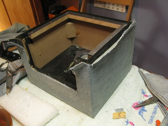

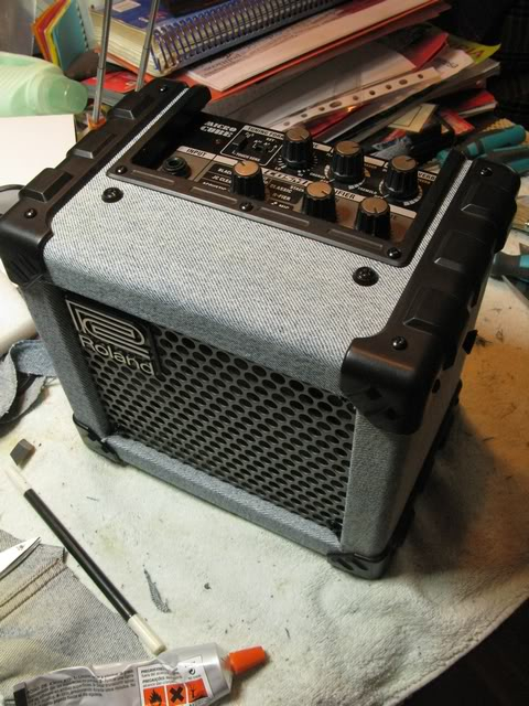

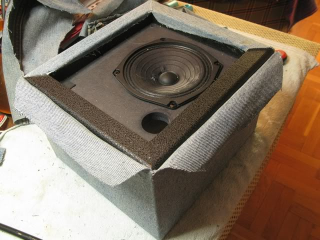

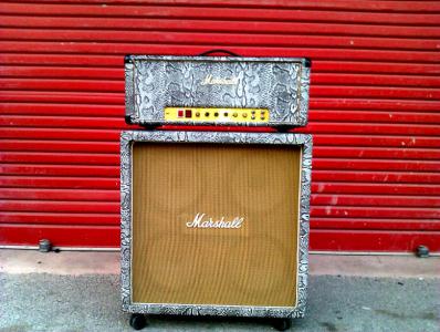

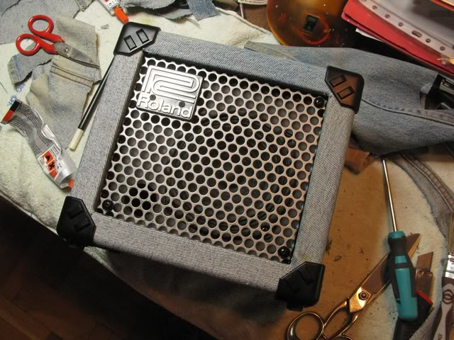

Se sale del tolex negro de toda la vida, el de serpiente si que seria muy radical para mi, pero la tela vaquera esta mola cantidad, y las asas lo has clavao.
estebanseguel
por el 18/06/2012
El de serpiente!!!! :babeando: :D
Luisito Baneado
por el 18/06/2012
En realidad está muy visto, pero lo de la tela vaquera no.
iose
por el 18/06/2012
Pues ya sabéis, a ponerse, porque es de lo más facil: unas buenas tijeras y cola de contacto

esa piel de serpiente no me gusta, hay una color burdeo con mucha mas clase y no tan "macarra" :D

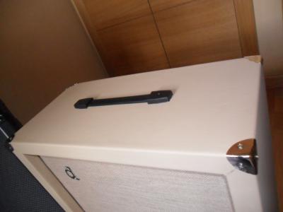

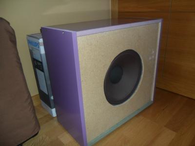

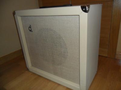

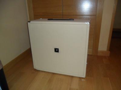

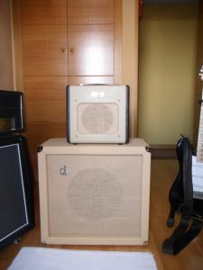

La última pantalla que hice yo en polipiel crema de la buena, a juego con un Fender Champion 600:
iose
por el 19/06/2012
Con polipiel queda también muy bien :okis:
estebanseguel
por el 19/06/2012
valla trabajos tienes hechos eh!! , seguro que con todo lo que has hecho, ahora los haces con los ojos cerrados jeje, muy bonita la pantalla esa con polipiel crema, aunque si fuera mia estaria negra en una semana :D
Luisito Baneado
por el 19/06/2012

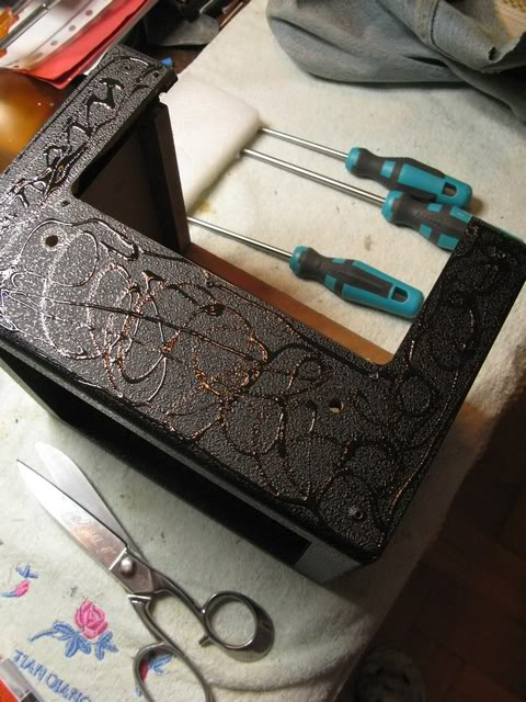

No creas, siempre se aprende algo que voy mejorando para las veces sucesivas, y la verdad es que las últimas me van quedando bastante mejor. Un cosa que me costaba hacer mucho son las esquinas, como te descuides te falta tolex y te quedan calvas. Ahora simplemente corto al centro y pego, luego corto con el cuter y salen los trozos sobrantes y se consiguen empalmes perfectos.
Si que queda bien la jodia, y se limpia con una balleta humeda y fuera, pero es cierto que son un poco sucios estos colores claros.

Claro. el rollo este de la tela vaquera lo que tiene es que no se puede limpiar como el tolex o el polipiel. Por eso se barniza el tolex, para que no pille tanta mierda.
Pero así sin barnizar es muy agradable al tacto :jenna:

La tela vaquera se puede barnizar con un barniz incoloro de estos de spray para manualidades y la protege bastante, o si no, se limpia con un trapito y volvone y queda de lujo. Yo tuve mi epoca de tapizarlo casi todo en plan customizado y me informe de todo ese tema.
