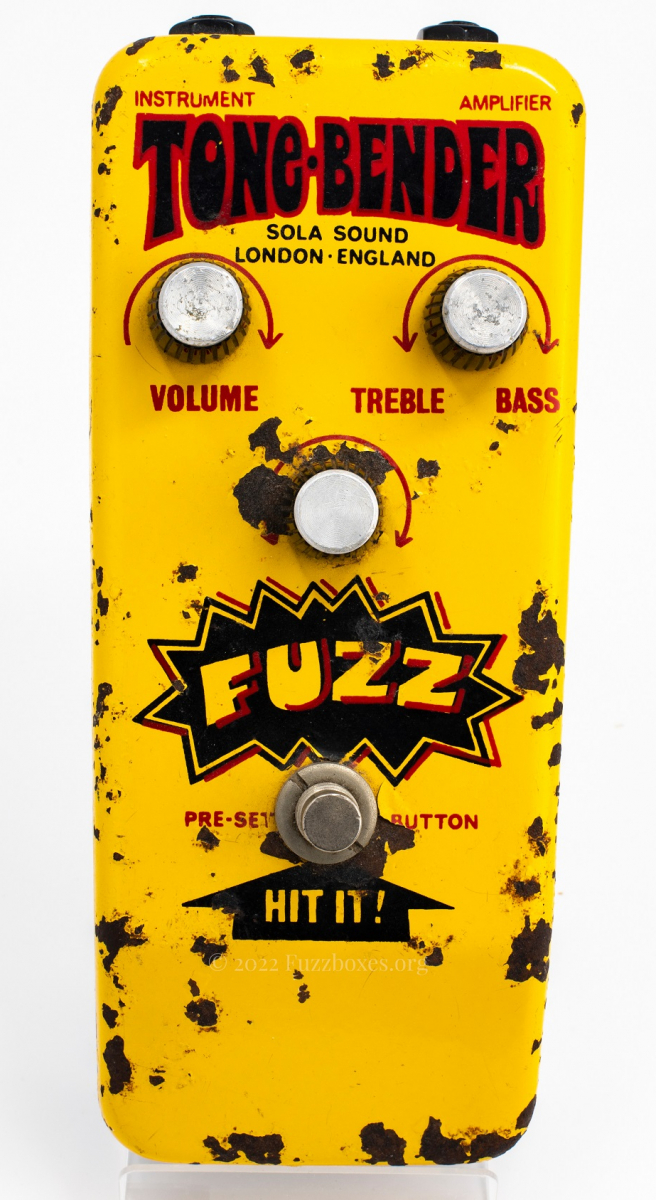

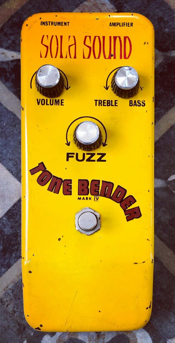

Tone Bender MKIV
Apareció en el año 70 mientras Sola Sound seguía haciendo MKIII para Vox y originalmente la única diferencia entre ambos modelos era... La caja😂😂 (obviamente iban apareciendo modelos con algunos condensadores distintos en alguna posición, o un cambio en la primera etapa del circuito... Pero muchas veces era debido a un tema de disponibilidad de componentes que cambios "reales"). Esta misma carcasa fue usada también para los MKIV que vendían para Carlsbro y para Park (ojo que el Park de dos botones es algo distinto, este es para el que a día de hoy reedita EQD).
Los MKIV con este logo son conocidos como el "Spaghetti logo" o " Bendy". Y son los primeros modelos. Luego llegó un rediseño con el conocido como "Batman logo".

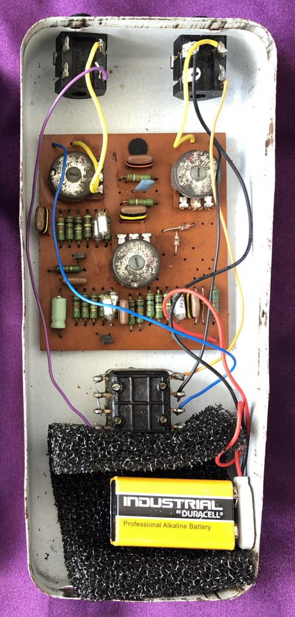

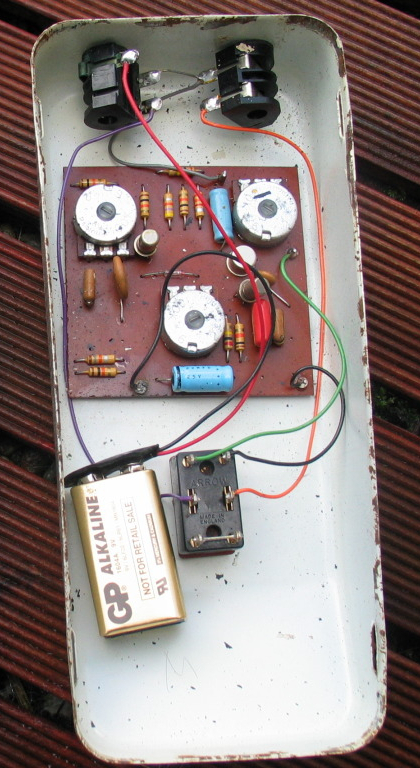

Sobre mitades de los 70's el circuito dejo de ser el mismo que en el MKIII para pasar a ser un Big Muff sin la primera pareja de diodos.
variante de germanio
variante de silicio basada en el Big Muff
