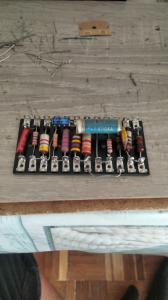

Ya de paso os dejo una foto de un nuevo Zonk que estoy haciendo con Tagboard Al estilo de uno de los originales que siguen corriendo por el mundo.

#506 Asi me gusta meterlos diferente y un condensador de serial de colores, bien.

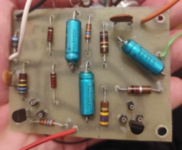

Bueno hablando de maestro, subo mi clon maestro fz-1b lo trace de unas fotos de flickr

La verdad es que tú fz-1b me encanta. Huele a vintage por los 4 costados.
La verdad es que a mí me gusta combinar diversos tipos de resistencias y de condensadores siempre, le dan ese toque caótico de muchos pedales antiguos que se hacían literalmente con lo que encontraban en la tienda de electrónica de la esquina. 🤣🤣🤣
