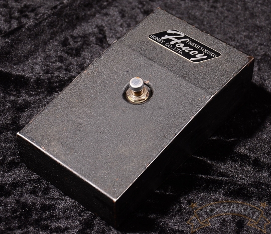

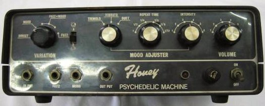

Originalmente fue diseñado como parte de un multiefectos japonés llamado Psych Machine (ya ese nombre me pone tontorrón) una unidad fabricada por la casa Honey que contaba con Vibe, Tremolo y este Fuzz (si, las pocas que se pueden encontrar cuestan un riñón). 1443be3083b6c807cbcb6bbe64cb9-2979416.jpeg

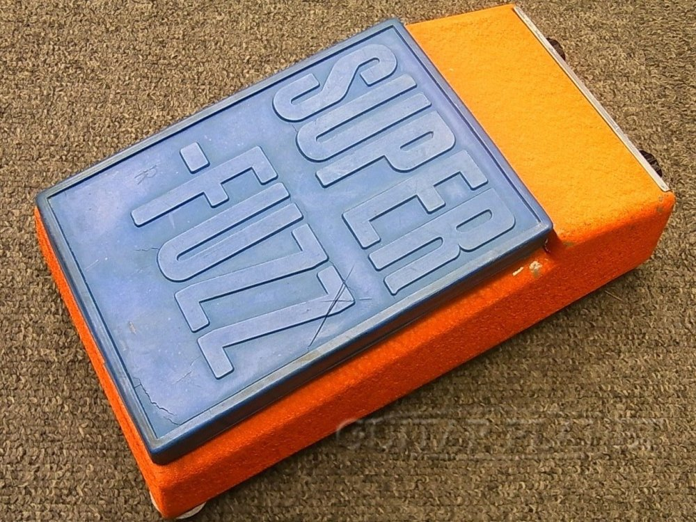

Viendo que está unidad multiefectos no estaba funcionando como esperaban comercializaron por primera vez el Fuzz por separado con el nombre de "Baby Crying Fuzzy" FY-6 con este aspecto: 14f97f9c2f79703f08d9c9fbd078f-2979416.jpeg

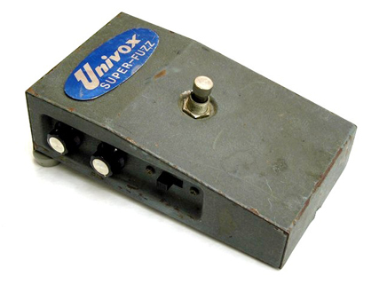

Tras entrar Honey en bancarrota y ser absorvida por Shin-Ei el SuperFuzz siguió siendo vendido a través de esa marca o licenciado con un montón de marcas distintas, como por ejemplo: Apollo, Companion, Shaftesbury, Mica, JAX, Kent, Teisco, Marlboro, Memphis, Bruno, Boomer, Alex, Ace Tone, Aria, Avora, Crestwood, Crown, Diamond, Elk, Electra, Excetro, Goya, Hohner, Honey, Kimbara, LRE, Lord, Luxor, Mana, Maya, Mayfair, Mica, National, Northland, Oscar, Pax, Rands, Sekova, Selmer, Tele-Star, Tempo, Thomas, Zenta, Royal... Y Univox. 38e01bc2e41d004669b709a1dca8d-2979416.jpeg que era la importadora americana de Shin-ei. Sobre el 1970 se le cambió el diseño al más famoso y que todos conocemos (y que es una pasada) c0d647953ececd493c37f6c42771c-2979416.jpeg recibiendo un pequeño rediseño el circuito incluyendo un trimpot para poder regular mas fácilmente la octava. Esta versión también se vendió bajo otros nombres como Marlboro, Crown...
