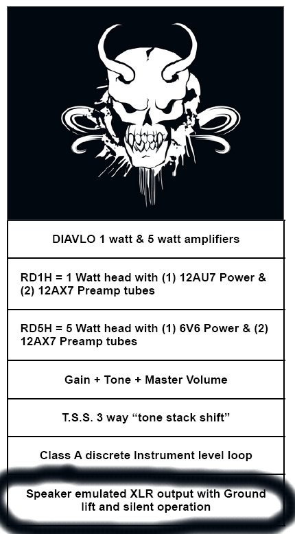

chapuzator
por el 04/06/2014
En el manual viene esto, yo lo entiendo como salida emulada con toma de tierra y funcionamiento silencioso.....o algo asín:
Andrés Vargas - chempi
por el 04/06/2014
En el manual también dice esto
Speaker output - plug any (8 ohm or greater) speaker cabinet into this jack. For silent operation leave speaker output unplugged. All of the functions of the amplifier will operate as normal except the speaker output. Note that the amplifier has internal resistor to offer simulated speaker impedance and protection.
Para operación silenciosa deje el speaker desconectado. Todas las funciones del amplificador funcionaran normal excepto por la salida del speaker. El amplificador tiene una resistencia interna para ofrecer la simulación de la impedancia del speaker y protección.
Es decir que lo puedes utilizar sin la pantalla, pues tiene impedancia interna para proteger el amplificador.
