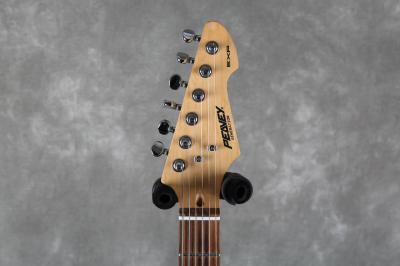

Tengo una Peavey Generation EXP -ya os colgué este hilo aquí hace algunos años: https://www.guitarristas.info/foros/puede-hacer-guitarra/307609- y ahora estoy pensando en cambiar el clavijero de la guitarra porque me gustaría que el proceso de encordar fuera más sencillo.
Madre mía! Qué lío encontrar el clavijero correcto. No pensaba que fuera tan específico.
Pues eso: que no sé qué tipo de clavijero tengo por lo que tampoco sé qué debo pedir. Así que acudo a vosotros a pedir ayuda.

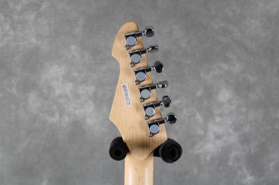

Os adjunto un par de fotos que he encontrado por Internet de otra Peavey Generation EXP con un clavijero igual.
Por lo que veo entiendo que lo que tengo que buscar es un clavijero 6L ¿no? El grosor ya se me escapa ¿podría ser 10mm? Si creéis que en las fotos no se aprecia ¿cómo debo medir ese grosor?

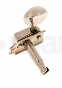

Y la última pregunta... Dudo entre un clavijero con bloqueo y un clavijero que he visto en los bajos en los que la cuerda se inserta perpendicularmente. Es decir, no atraviesa el borne en horizontal si no que se inserta como si fuera un pincho. Os dejo también otra foto por si me podéis decir qué tipo de clavijero es. En algunos sitios he creído entender que les llaman tipo Kluson... pero luego he visto que Kluson, como marca, tiene todo tipo de clavijeros. Así que ando un poco perdido.
Por lo que veo también es clave el ángulo del orificio del tornillo. En mi caso creo que lo suyo sea de 45º. Me he dado cuenta que esto reduce mucho las posibilidades de encontrar ese tipo de clavijero al que llamaré de pincho :-)

El grosor lo que tienes que hacer es sacar una clavija y medir el agujero.
Se llaman "tipo Kluson" sí, lo que pasa es que Kluson es una marca que hace todo tipo de clavijas, pero bueno jajaja
6 en línea en efecto.
Todas esas marcas que indicas están bien, no se si te merece la pena dejarte una pasta, yo nunca lo he hecho. Lo que sí es importante, compra en Thomann o Amazon o tienda local, fuera de los sitios oficiales hay mucha falsificación china de clavijeros.
Terry
por el 20/09/2022
Casi siempre son 10 mm, A no ser que tu guitarra monte clavijeros de los realmente baratos.
