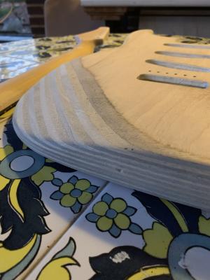

Hola, lijé mi guitarra de principiante de hace 25 años y es la de La foto. Me gustaría saber el tipo de madera que es si es que es madera jajajaj (veo que son láminas), para ver qué hago con ella, si la barnizo o si la pinto o que?
Gracias
toni diaz
por el 29/06/2019
Se ve claramente que es contrachapado, muy posiblemente de álamo. Actualmente hay en el mercado muchos cuerpos de madera maciza a muy buen precio ya pintadas.
Por el precio de una lata de laca tienes ya cuerpos
Ford555
por el 29/06/2019
Hola, gracias por la respuesta! Verás es más el cariño que le tengo que otra cosa. Tengo una Stratocaster y una les Paul que son las que uso. Ésta la quiero restaurar para conservarla. Me sirve de mucho saber lo que es porque así ya busco en internet lo que le va mejor para darle. No busco dejar la guitarra perfecta de profesional, pero si dedicarle tiempo y esfuerzo en que quedue bonita. De serie era blanca entera.
