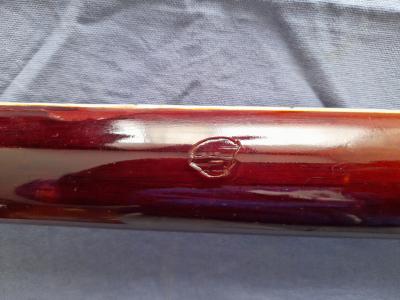

Que tipo de barniz es?
1 respuesta 718 visitas Abierto el
Ode
por el 15/10/2024
    BuenasQueria saber que tipo de barniz es?Y con que producto podría pulir para que quede igual? Gracias
Paco
por el 15/10/2024 1 anuncio en Mercasonic
Yo creo que es un barniz poly. Por como se ha descascarillado.
Coloca cinta de carrocero alredor de lo que quieres cubrir, no hace falta que sea exacto. Compra barniz poly, a ver un barniz general de interiores te debe valer, ojo que sea sin color, y brillante.
Lo pones a pincel, tantas capas como para que cubra lo suficiente de espesor. Haces una capa, dejas secar etc.
Una vez todo esté bien seco pasa papel de lija fino (tipo 320) para que eso vaya quedando más o menos igual de altura y liso que lo que le rodea. Ahora veras que va quedando como mate, bueno, humedécelo por encima y pasale un papel de lija más fino (400, 500 etc). Cada vez más fino. Siempre mojando primero. Poco a poco irá quedando más brillante.
Si quieres además del agua le puedes hacer una pasada con pulimento, hay gente que usa pasta de dientes como pulimento, otra opción.
