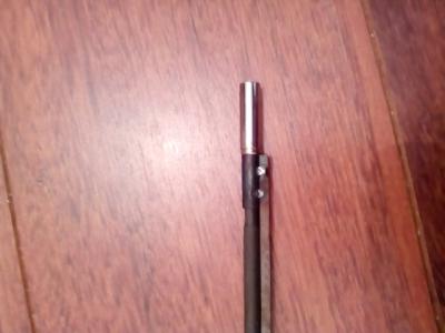

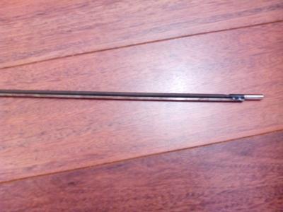

tengo un alma y no se si es de doble accion o simple.el caso es que he buscado informacion pero no me ha quedado muy claro el asunto.
os pongo unas fotillos para que el que sepa y me quiera hechar una mano pueda verlo claro,no quiero ponerla en el mastil antes de estar seguro,que despues de puesta.....

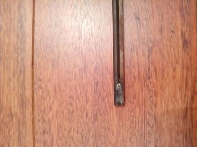

esta es el alma en cuestion.
tengo entendido que en las almas de doble accion la tuerca gira hacia los dos lados dando curva concava o convexa,pero yo si giro la tuerca en sentido de las agujas del reloj si aprieta,pero si lo giro hacia el otro lado se acaba saliendo las tuerca.

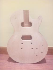

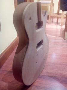

guitarra no tengo...la estoy haciendo,tengo hecho el cuerpo aunque no acabado(falta lija etc...).
me queria poner con el mastil,pero la duda es esa...no se que tipo de alma tengo

acción simple

Rompepianos
por el 19/05/2014
Disculpen pero sera mi ignorancia que yo veo un alma de doble acción ahí :/ veo dos barras soldadas no se corrijanme.
jambojambo
por el 19/05/2014
Yo veo una de doble acción también
Tariu
por el 19/05/2014
Estáis viendo un alma doble... pero de acción simple, no mezcléis el tipo de alma con el tipo de acción. Las almas de doble acción, que también pueden ser almas dobles o almas sencillas, se trata que la tuerca actúa en ambos sentidos, haciendo fuerza tanto al apretar como al aflojar, en esta no... en esta la tuerca sólo actúa al apretar, al aflojar deja margen y la madera responde sola, por eso se puede quitar la tuerca, en una de doble acción n ose puede quitar la tuerca
