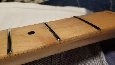

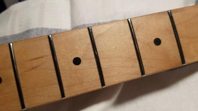

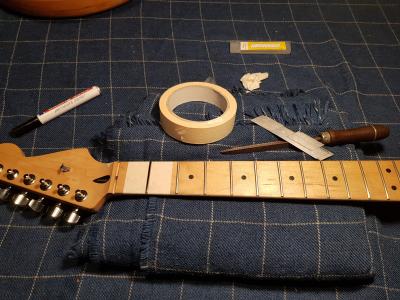

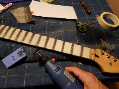

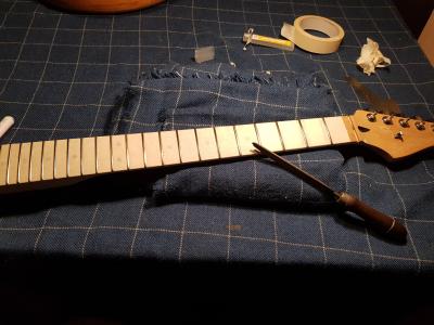

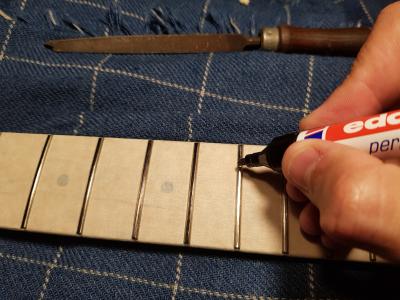

De momento ya he terminado con el nivelado de trastes y coronado. Creo que han quedado bastante bien. Os pongo unas fotos:

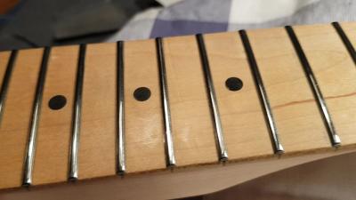

Y este es el resultado final:
