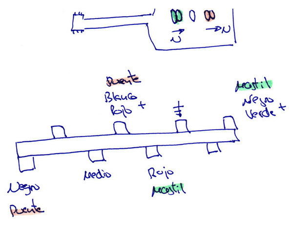

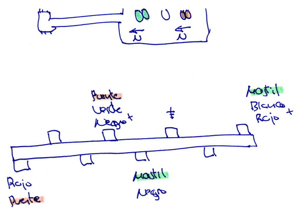

Vamos a ver, porque creo que estamos hablando de lo mismo, lo que pasa es que creo no me he sabido explicar bien y te presento varios casos, primero pido disculpas por lo cutre de los dibujos, hechos a mano por mi....

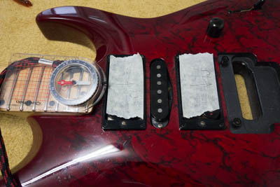

Esta es mi guitarra antes de cambiarle las pastillas, tal y como lleva 20 años montadas asi por el fabricante, en un principio pensaba que eran dimarzio y hasta que no las desmonté no descubrí que eran Seymour Duncan
Las 2 Humbucker están mirando con el Norte hacia el puente y la salída del cable la tiene por el mismo sitio
Este es el esquema que copie antes de soltarle los cables, asi estaban soldados
La del puente Negro (Hilo caliente de la bobina norte) - Rojo+Banco (Para hacer separación de bobinas y coincida con la central)
La del mástil como digo no estaba girada físicamente, así que para que mirase el norte hacia el puente se conecta el hilo rojo (Hilo caliente de la bobina sur) al conmutador y luego Verde+Negro juntos para la separación de bobinas y también coincida con la central.

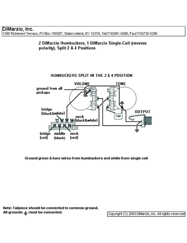

Compre dos dimarzio y las soldé tal y como viene en este esquema de la página de dimarzio, solvo que esta vez SI QUE TUVE QUE GIRAR FISICAMENTE LA PASTILLA DEL MASTIL para que los 2 Nortes mirasen al mismo lado.

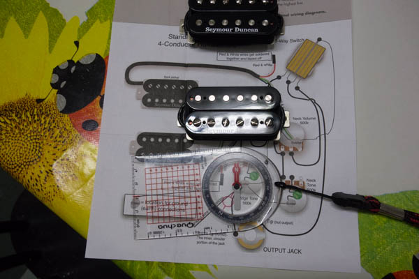

Realmente el sonido que tienen no me gusta así que he optado por comprar 2 Seymour Duncan Distorsion y podría soldarlas como las dimarzio y funcionaria, salvo por un detalle un poco tonto, estético incluso y es que las Seymour Duncan vienen serigrafiadas con la marca en las pastillas y quiero que la marca mire hacia el puente, de forma que el NORTE quedaría mirando hacia el mástil.
Asi que lo que yo propongo es este esquema, de forma que me quedaría como quiero
Espero no haya sido mucho tocho y realmente todo lo que me habéis aportado ha servido para entender el funcionamiento de mi guitarra.

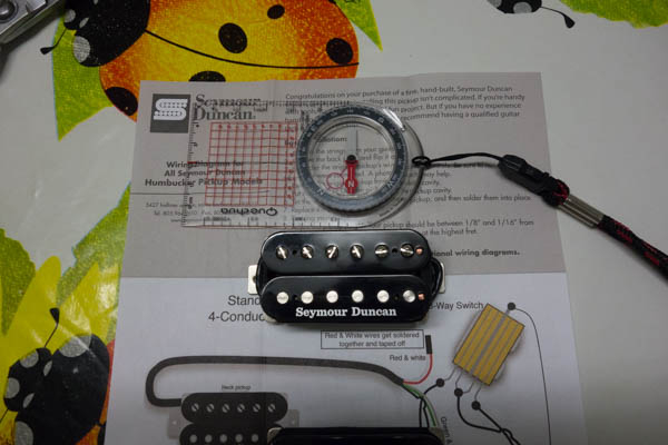

Bueno compañeros, ya podeis perdonar, después de tanto mirar, teorizar... he recibido esta misma tarde las 2 Duncan Distorsión, estaban en una caja emparejadas (Bridge y Neck) y cual es mi sorpresa que al hacer la prueba de la brújula del compañero despista2 poniendo las 2 pastillas como seria su posición, los 2 Nortes miran hacia afuera
Resumiendo, se colocan las pastillas y se suelda normal, tal y como pone los esquemas con la serigrafía mirando al puente, Seymour Duncan ya se ha encargado de ponerlo correctamente por nosotros para que no nos tengamos que liarnos con hilos calientes-frios, norte-sur.... Los polos quedan mirando cada uno para cada lado y todos contentos.

Exacto, como ya dije el problema es cuando mezclas pastillas de diferentes juegos.

Lo que no entiendo muy bien es porque en la configuración inicial ponían en las 2 pastillas con el norte mirando hacia el puente.... si da igual qué sentido tiene complicarse la vida cableando diferente.

No tienes que cablear diferente si le das la vuelta a la pastilla. Haz la prueba. móntalas en la posición que vayas a usar, cabléalas y prueba la guitarra. Luego dale la vuelta a una de las pastillas y verás que, sin cambiar nada en el cableado, sonará exactamente igual en todas las posiciones.

Eso lo entiendo, lo que no entiendo es porque en la configuración inicial de mi guitarra lo hicieron así si es mucho más fácil.

Debe ser que estoy un poco espeso... Ahora he entendido la duda. Las pastillas originales son relativamente antiguas y no estaban preparadas para la combinación de tu guitarra, que ahora es muy habitual. Sin tener switches de coil tap, tu guitarra combina en las posiciones 2 y 4, las humbucker de mástil y puente en modo single con la central (como si virtualmente tuvieras una configuración H-H-S-H-H) por eso las polaridades están invertidas en una con respecto a la otra. Eso sí: están contando con que la central sea norte, de forma que las polaridades se vayan alternando a lo largo de las 5 bobinas. No había caído en que llevabas ese tipo de cableado.
