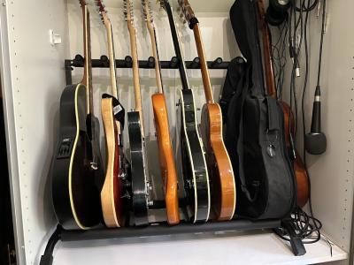

depenalty
por el 24/03/2025
#41   Si no es problema de comprar o no otra guitarra. Tengo más.
La cosa es que me da rabia cómo me la cargué.
