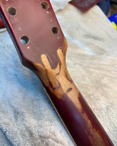

Tiene remedio esta pala rota?
49 respuestas 5.693 visitas Abierto el
drsinte
por el 22/03/2025
Yo creo que si , si no te importa la parte estética se puede reparar de forma económica simplemente pegando todo con adhesivo epoxy por ejemplo y el diapasón una vez se ha pegado se nivela con lija y se rellenan los huecos con tite bone o cola de carpintero mezclada con serrin de madera similar a la del diapasón , se vuelve a lijar y andando. los materiales para hacer esto no valen mucho ,  es mas una cuestión de ser limpio y un poco hábil que cuestión de herramientas para este caso .
 (edito) Se me olvidaba decir que  estéticamente el binding se puede disimular rellenando con cola , pintándolo blanco y luego lacando encima, pero las zonas unidas serán claramente visible si se mira con atención)
 Para repararlo bien te costaría como unas 2 guitarras nuevas como esa ( o mas depende de quien te lo haga) ya que esta reparación implica cambiar el binding y lacar  el mastil , lo mejor seria reemplazar todo el diapasón , pero lo normal seria reemplazar el diapasón asta el segundo traste .
 Eso implica cambiar o modificar también los dos primeros trastes.
 A parte se tendrá que retocar la cejilla seguramente, teniendo en cuanta la guitarra yo no me mataría en la parte estética .

Claro, por más de lo que vale la guitarra nueva.
Si fuese una rotura limpia de pala lo mismo alguien le podía hacer un apaño, pero tal y como está no merece la pena ni preguntar para una guitarra de esa gama.

#18 eso que comentas está pasando porque hay algún/algunos trozos de madera que no están encajando correctamente en su sitio y queda más metido de un lado que del otro y no termina de encajar bien adentro. Para que se una bien tienes que observar detenidamente donde la madera no rompió paralelamente. Mira si hay zonas de madera que en lugar de romper recto rompe hacia arriba o hacia abajo y elimina esas puntas que van en otra dirección. Te llevará tiempo detectarlo todo y tienes que ir probando nuevamente cada vez que elimines lo que crees que está mal. No pases al paso de encolar hasta que no encaje perfectamente en su sitio o ya no conseguiras que quede bien. La parte estética también se puede apañar para que se vea mejor, pero lo primero es que las dos piezas se unan perfectamente sin cola, aunque tengas que eliminar algo de madera para conseguirlo.

Si eres mañoso y tienes herramientas
(Poco mas de destirnillador,martillo y alicates) Puedes intentar lo que te dice #27 ,de lo contrario como ya te han comentado,desmontas clavijeros,pastillas,puente,potes...y vendes por separado las piezas que creas que no vas a usar,incluso el mueble,puedes enpezar la venta en 40€,si no se vende vas bajando, siempre hay alguien a quien le gustan los retos...
Si no tienes otra vas a necesitar una guitarra nueva, así que ve pensando en opciones...

Tienes que tener más paciencia haciendo encajar bien ambas partes. Las tienes que presentar despacito para que casen bien la una con la otra. cuando seas capaz de hacerlo pones cola en una de ellas con un pincel, para que no lleve demasiada, y lo repites, las casas. Y le colocas unos sargentos haciendo presión.
Debe estar encolando por lo menos medio día, para asegurar déjalo un día entero.
Eso tiene buena pinta para arreglarse. Pero lo debes hacer tú, un profesional te va a cobrar demasiado para lo que vale.
No necesitas Titebond, compra una buena cola blanca de carpintero que sea grado D3.
Una vez acabes debes lijar, barnizar y demás. Hay curro.

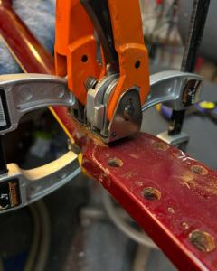

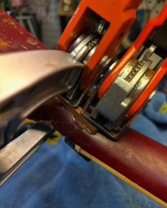

Mira como hacen la reparación de forma que no vuelva a partir
Edurain
por el 24/03/2025
#31
Jajajaja, todo el mundo tiene esa herramienta en casa...
Si desde luego un luthier lo deberia hacer asi... una repa como se debe hacer.
Paco
por el 24/03/2025 1 anuncio en Mercasonic
Son sargentos, no son nada del otro mundo. Cuestan 12 pavos cada uno en Leroy Merlin. Ese rojo permite usarlo en ángulo, eso es guay, pero no hace falta uno tan chulo, el hombre lo tendrá y le da uso pero vamos.

¿y buscar un mástil y cambiarlo?
Nineteen
por el 24/03/2025
#34
Vende Thomann mástiles sueltos de estas guitarras? Intuyo que no.
Si te quieres entretener, arreglarla es un proyecto muy chulo. Pero es muy costoso en cuanto a tiempo y siendo la primera vez que lo haces.. me atrevería a decir que no va a quedar bien.
Vender las partes es una opción, pero te va a costar venderlo y lo que saques va a ser ridículo.
Yo sinceramente lo que haría sería usar el cuerpo para alguna manualidad, algo tipo decorativo, y compraría otra guitarra. En el mercado de segunda mano hay cosas interesantes a buenos precios.

#31 eso es una reparación como debe ser, para un profesional luthier en una guitarra mas cara que seguramente compense económicamente reparar. Pero no es el caso en esta que comenta tiene el compañero. Creo que con un poco tiempo y trabajo se puede hacer una reparación mas sencilla para poder seguir usando la guitarra sin gastar demasiado dinero en materiales ni herramientas. Si me hubiese pasado a mi en una Harley Benton desde luego que al menos lo intentaría.
