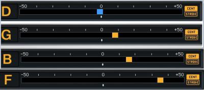

Pues compi, o todas mis guitarras están jodidas o no sé, me has dejado descolocado porque todas mis guitarras marcan en todos los trastes 25% más alta la nota...
Está afinada en D estandar. De arriba a abajo:
1º tuner cuerda al aire
2º tuner traste 5
3º tuner traste 9
4º tuner traste 15
y así con todas mis guitarras.
